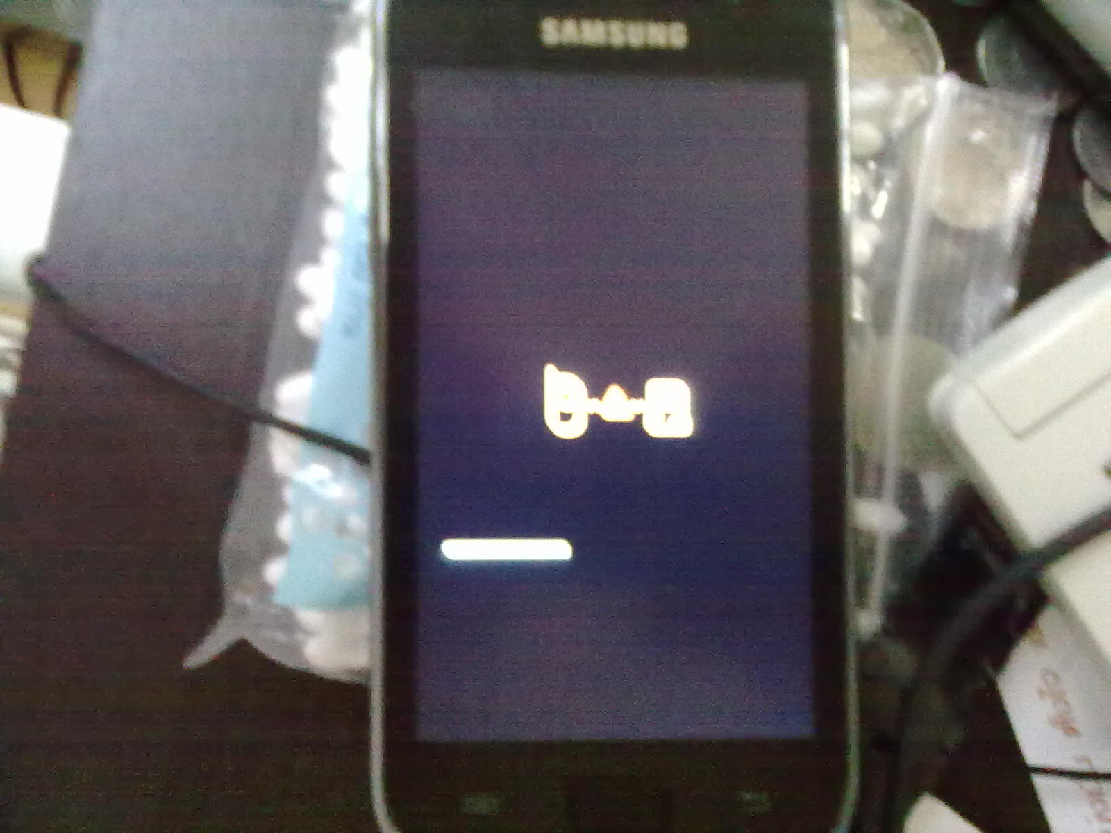

Necesitaba flashear el i9003 de Personal. Primero queria hacer nandroid. entonces necesitaba flashear CFROOT_univ_GT-I9003_PDA este CWM en pda del odin. Me lo pasaron en un foro de argentina y chan cuando le doy start al odin llega a un proceso que dice:
Get PIT for mapping y ahi buummmmmm se reinicia la pc y el celular muere cuando lo quiero prender me aparece una imagen de un celular con problemas de coneccion a un ordenador. esta imagen me aparece en el celular.

Esta es la imagen.... la veo y lloro

No, yo tocando un SGS (con el mio, el scl, nunca me pasó) lo dejé igual que tu, eso es un semi-brick, meteté en el tuto de B_Turbo y síguelo al pie de la letra, si entras en modo downloading, no tienes problemas, es sólo paciencia, si da problemas y vuelves al mismo estado de semi-brick, quita la bterçia un rato, y si sigue otra vez, dejandola reposar cadavez más tiempo, sobre todo no pierdas la calma jeje
PD:Puede ser que, sin querer, te hayan pasado el cwm para el i9000 o algo por estilo?? yo t recomiendo lo de B_Turbo ;)

Flashealo de normalmente, eso es que no encuentra el bootloader.
Procedimiento.instala con re-partition el kpe
Me ha pasado muchas veces no hay problema.

A ver, lo primeor en el tuto de B_Turbo tienes también soporte para latino américa, así que no desesperes jejeje
Y en cuanto a volver atrá,s imposible, antes tienes que arreglar el boot.
Peeero sí que puedes quedarte en froyo, hay otro tuto de B_Turbo donde puedes poner otro firm, con todo latona pit y demás, y así se te arreglaría
