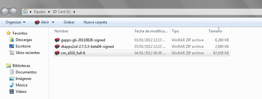

ARCHIVO NECESARIOS
1.- Como primer punto necesario necesitamos ser root y una de las maneras mas sencillas de ser root sin tanto drama es esta aplicacion que se llama "gingerbreack v1.20" con esta aplicaciones solo la instalan, la ejecutan y seleccionan la opcion "root device"(como en la imagen), la aplicacion empezara a hacer su trabajo y se reiniciara el movil con el icono de super usuario en el menu y ya seran root.
EDITO:A ALGUNAS PERSONAS YA NO LES FUNCIONA CON ESTE METODO,YO LES SUGIERO USAR EL DE ESTE POST ES MAS FACIL Y EL PROCESO ES MUY SENCILLO.
2.- En segunda y muy importante es tener el CWM recovery instalado y pueden seguir mi tutorial para hacerlo rapido y facil desde la pc todos los archivos necesarios estan en el tutorial "Instalar CWM recovery en LG E510 HUB".
3.- El archivo mas importante de todos.....la "ROM" ya que sin ella no podran flashear, siempre verifiquen muy bien que su equipo sea compatible con esta rom a flahsear y aqui les dejo el enlace a" las ROM's mas recientes de cyanogenmod" recuerden siempre descargar la mas reciente o de asta arriba com en la imagen:
4.- Los archivos que les dejo aqui son en formato zip y los deben poner tal cual en la raiz de la SD sin descomprimir en primera es el script "A2SD Darktremor" y las aplicaciones de google en este link "gapps" estan van en la raiz de ls SD junto a la ROM.

Lo que sigue ahora es trasnferir los 3 archivos mencionados en la parte de arriba del post que son: la ROM, el A2SD Darktremor, y las aplicaciones de google, usando algun adaptador para conectar directamente la PC, quedando en la raiz de la SD como se ve en la imagen:
IMPORTANTE: NO TRATEN DE QUITAR LA SD SIN ANTES APAGAR EL RECOVERY YA QUE AL MOMENTO DE VOLVERLA A INSERTAR NO LA RECONOCE, TAMBIEN AL MOMENTO DE TRANSFERIR LOS ARCHIVOS HAGANLO MEDIANTE UN ADAPTADOR DE TARJETAS.

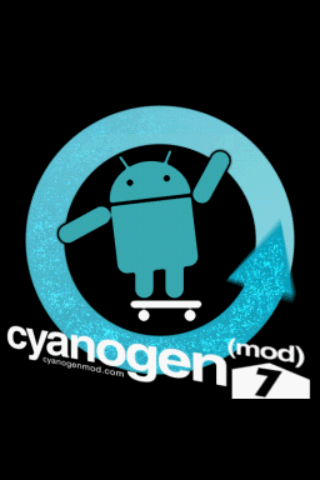

7.-Ahora por fin podemos prender nuestro telefono, para eso regresamos al menu principal en el recovery y seleccionamos la opcion "reboot system now" y el telefono se reiniciara.
IMPORTANTE: Al encender por primera ves es posible que cuando esta en el logo de LG el celu se reinicie unas o dos veces es NORMAL tambien cuando cambia del logo LG a la animacion de cyanogenmod suele aparecer por unos segundos una pantalla parecida a la de una tv sin señal, como una lluvia de puntos negros y blancos no se asusten es NORMAL quisas sea un bug o algo similar pero todo eguira norma. Olvide mencionar que el primer encendido tarda al rededor de 5 minutos en encender es normal, las demas veces encendera muy rapido.
y aqui unas capturas con mi movil ya encendido y funcionando a la perfecccion.
