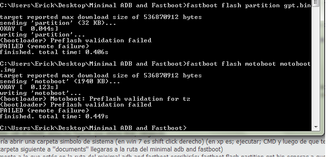

Buenas tardes chicos! Por favor ayuda estoy tratando de regresar a la version 4.4.2 de mi moto g! Tengo instalada la version 4.4.3. Ya hice de todo, descargue la version de US probe con la version de Germany y me sigue apareciendo los mismos errores al ejecutar los dos primeros comandos (Miren la foto). No tengo el bootloader desbloqueado ni tampoco soy root, soy un simple mortal que quiere regresar a la 4.4.2 espero y me puedan ayudar. Gracias

lo que pienso es que tendrás que desbloquear el bootloader, esperar a que salga la 4.4.3 de tu país y entonces si hacer downgrade o quedarte como estas. El problema está en que no tienes desbloqueado el bootloader y por eso no te deja hacer un downgrade a otro firmware.

amigo no tienes el bootloader desbloqueado por eso no puedes bajar de vercion primero desbloquealo y ya podras
