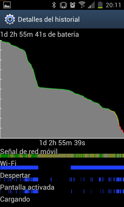

Con batería nueva de 2000 mah este es el gráfico... Mas que aceptable...

 Cita: Originalmente Escrito por xd_cat Ver Mensaje
Cuanto tiempo de pantalla has conseguido?

 Cita: Originalmente Escrito por sergi303 Ver Mensaje

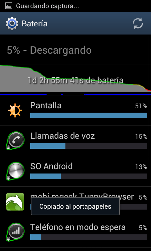

me refiero a cuanto tiempo has tenido la pantalla encendida
En la segunda captura lo puedes ver mas o menos, el 50% del gasto de la batería lo hizo la pantalla, tenia el brillo al máximo y tiempo pues... es difícil saber ya que le he hecho una carga entonces la gráfica se reinicia, pero calculo que andaría sobre las 2 horas 2,5.
