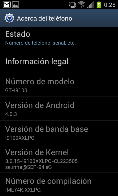

Os ilustro con unas cuantas capturas, y con otra de la versión de android que metí hace bastante tiempo, por lo que descarto que sea el problema.

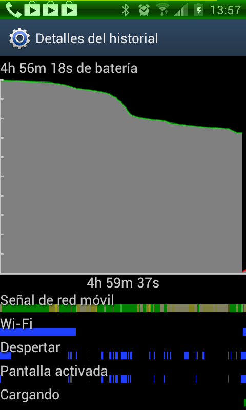

En esta imagen se aprecia como de un 50% de batería pasa a cero en nada:

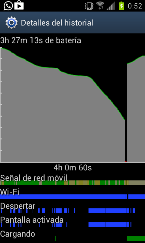

Y en esta se ve la misma situacion de antes pero como al ponerlo a cargar al rato cargar a partir de 70%:
Y aquí la versión:

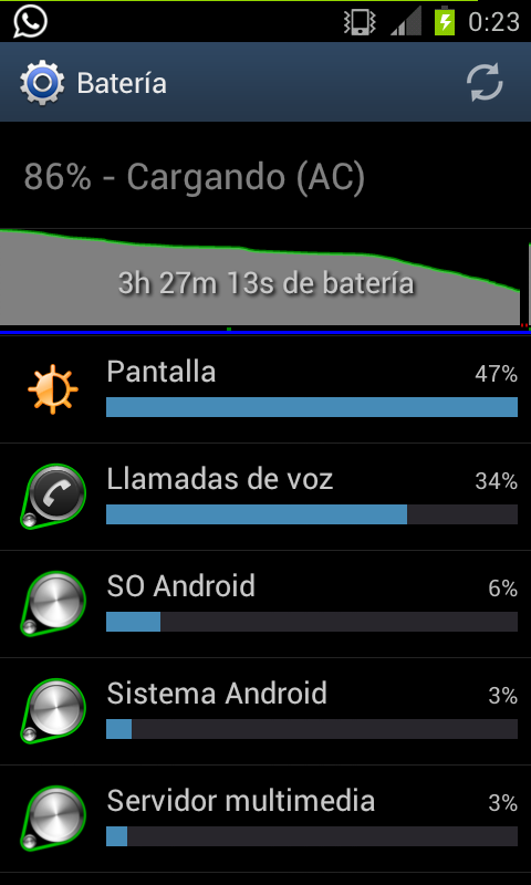

Pongo otra captura que en las anteriores al estar al final de la gráfica no se aprecia bien:
Por cierto acabo de ver que ha salido una actualizacion del "SD Maid", me huele a que tenia un bug la version anterior y es la que me ha liado todo esto con el archivo "batterystats.bin" dichoso. Pero claro como soluciono esto?
Ayuda....
