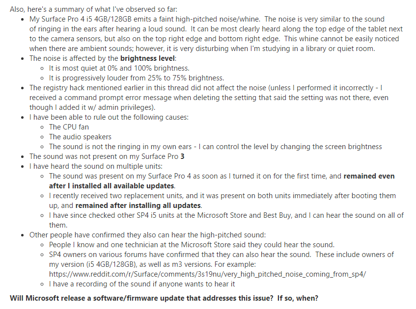

¿Vuestra Surface emite un pitido casi imperceptible y muy agudo que sólo se escucha al poner la oreja en el borde superior?

Es raro, sí, aunque en foros anglosajones como reddit la gente dice que también le pasa.
Este sonido sólo lo puedo oír cuando la SP4 está en mínima carga. En cuanto aumenta un poco el uso de CPU y se activa el ventilador aunque sea a velocidad mínima, este sonido desaparece.
No es algo que me moleste en absoluto porque para escucharlo tengo que ir a buscar ese sonido poniendo la oreja cerca de las rendijas, pero me gustaría saber si le pasa a más gente.

Eso a mi me ha pasado con los dos modelos de SP1 que he tenido, es algo normal, pero hay que poner mucho la oreja jajaja

Pues e vuelto a revisar lo del ruido, y resulta que en la parte derecha superior si oigo algo posando la oreja, pero no es como silbido es como un trrrrr... Así muy flojito. Que sera? El ventilador a muy baja velocidad o el rodamiento de alguna pieza? Ya digo solo se escucha en total silencio y posando la oreja en el borde de arriba en la parte derecha.

Ese sonido, sin embargo, yo no lo tengo. Al que yo me refiero es a un pitido agudo similar al que oímos naturalmente los humanos después de oír un ruido fuerte de cerca; pero este sonido está generado por la circuitería a bajas frecuencias del procesador.
Ese pitido está reportado por muchos usuarios de distintos foros y es curioso porque desaparece cuando el brillo de la pantalla está al 0% o al 100%. Cualquier brillo intermedio genera ese pitido agudo en el borde superior de la Surface Pro 4.
http://answers.microsoft.com/en-us/s...8-34f87aa7fd30
 Cita: Originalmente Escrito por GiovanniSm del Foro Microsoft
Can someone explain why the back of my surface pro 4 (only when the brightness isn't 0% or 100%) makes a noise?
For example, when it is on 25% of brightness it starts making a strange noise slight like a whistling...
Can someone help me?

Dicen que ese ruido eléctrico sobretodo ocurre en las Surface Pro 4 con procesador M3 ya que trabaja a menos frecuencia.
Aquí un informe del problema que han recogido en el foro anterior y que estaría bien que más usuarios reportaran tanto si les ocurre como si no:
Ocurrió algo parecido con una tarjeta gráfica de la gama NVIDIA (GTX 970) y lo arreglaron con una actualización de software.
