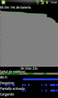

Bueno Esta mañana a parte de que tengo el problema de que cuando cargo el móvil se me queda en un 98% y me pone batería completa y lo desconecto y 98% he intentado calibrarla y no puedo como maximo sube al 99% espero k alguien me pueda ayudar ;)
Y el bug del 3D hay veces que el consumo se dispara al 30% pero casi nunca y ahora mismo lo tenia al 5% y mirar las capturas los picos de caída de la batería:
PD: el poco bajón de las 6h es porque estaba en el instituto y no lo he tocado y he acabado el insti y tenia un 93% y esta captura la he echo a las 4:15
Criskelo Muchas Gracias ;) por tu trabajo

 Cita: Originalmente Escrito por hairam Ver Mensaje
Acabo de entrar en el club del problema "buj" del consumo exagerado, por culpa del SO Android
No recuerdo donde haber leido alguna solucion, aparte del reinicio y wipe
Me podeis indicar el post, es que lleva rato leyendo y no lo localizo
Gracias a tod@s
Mira lo que he echo yo para que la v54 vaya estupenda en mi post #1057

Al abandonar mi hybridROM a vuelto el bug del SO Android.
