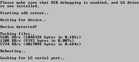

En mi caso, se quedaba parado en el 45% buscando el terminal y luego una vez reiniciado también se paraba. He tenido que cambiar de MTP a PTP o viceversa mientras buscaba el terminal y mientras buscaba el puerto después del reinicio, de esta forma me salio la petición de autorización para depuración USB, aceptar en ambos casos y listo.

Yo no paso de aquí
Lo he intentado en dos ordenadores distintos, alternando MTP y PTP, cambiando de puertos...

Te entra en modo download? Porque creo que es el siguiente paso.
Si no lo hace, entra manualmente en modo download. Desconecta el USB, apaga el terminal. Con el terminal apagado pulsa Volumen arriba e introduce el USB sin soltar volumen. Así te entrará en modo download y continuara con el proceso.
