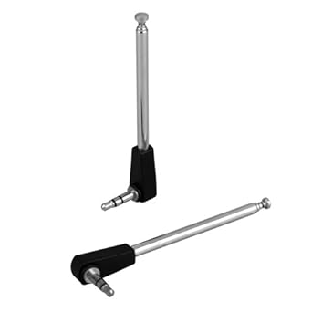

Y si pruebas con esto http://www.amazon.es/Antena-retr%C3%...s=antena+movil
Es una antena que entra en el movil pero usando la clavija de auriculares
La venden en Amazon y no es cara ya lo uso para escuchar la radio con altavoces y me va bien.

 Cita: Originalmente Escrito por catastrofo Ver Mensaje
catastrofo, entiendo que con altavoces BT, ¿verdad? Porque si no, no entiendo como.

 Cita: Originalmente Escrito por fjmasero Ver Mensaje
De todas formas, mira que para escuchar la radio FM sean necesario estos inventos ... en fin, con futuros móviles ya no será problema ............ porque ya no la ponen, je je.
Asias
Cuando me referia a altavoces me referia a la opcion que trae la radio FM Reproducir via altavoces en el menu de opciones. Algunas veces estoy en el campo y me gusta poner la radio y no con auriculares asi que con este pequeño invento puedo hacerlo y no tengo que estar con el telefono acuestas, si no que lo tengo a un lado.
Entonces quizás no valga esta opción, porque es posible que la antena, al conectarse por el jack 3.5mm, anule la posibilidad de usar auriculares BT.
