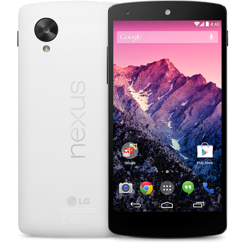

Debería de valer también para el LG D821 (el europeo, el 820 es el americano)

 Cita: Originalmente Escrito por moninus Ver Mensaje
Actualizado el título yo puse sólo el D820 por que es el número que sale detrás de la foto del Nexus 5 blanco 16GB de Google Play
