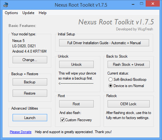

+++Toolkits+++
Nexus Root Toolkit v1.8.0 (EL MEJOR)
DESCARGA
(Click para mostrar/ocultar)
Video-tutorial Unlock bootloader + Root+ Custom recovery ( Muy facil!)
Video-tutorial Root para novatos (Facil))

Ambos tool kits hacen lo mismo!? Cual es ma recomendable??
