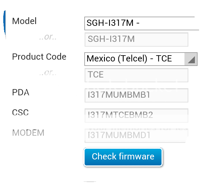

alguien de mexico que tenga un note 2 telcel y me diga que modelo de modem lleva?
bueno tuve un problema con mi note le puse la clean rom 5.0 y no me gusto, al querer volver a la rom telcel no me encendia hasta que consegui instalarla por odin pc, el problema que el modem que me aparece es LL3 y en sammobile dice que el modem que lleva es MD1 alguien que me diga si la rom que lleva telcel cual de los 2 modem es el correcto, mi cel es i317m LTE

instale la telcel oficial 4.1.2 la I317MUMBMB1 lo que no recuerdo si ese modem es el que venia de fabrica o si es otro

La MB1 trae como modem el MD1

 Cita: Originalmente Escrito por juancarlos5 Ver Mensaje
entonces que hice mal o porque me aparece LL3? sera que se quedo el de la rom CLEAN 5.0 creo esa esta basada en una del n7105 LTE aunque creo que esa lleva MC3 entonces no comprendo

La clean rom si trae modem y al parecer se quedo con ese modem apesar de que instalaste con odin, si toda custom rom trae como base la m7105.
Yo he usado muchas versiones de lq clean rom desde casi su comienzo y actualmente llevo la jedi rom
y que se quedara el modem de la clean es algo malo? puede traerme problemas? hay algo para solucionarlo?

El modem no trae problemas, si notas todo funciona bien y no tienes perdidas de señal o de wifi no tienes porque cambiar el modem
Lo que no se si es por el modem pero en el modo solo GSM si que pierdo señal me aparece seguido en solo llamada de emergencia, en modo LTE GSM WCDMA AUTOMATICO si funciona al 100 pero gasta bateria que da gusto, en wifi no tengo problema

aqui te dejo los 2 modems que encontre para tu modelo I317M, el primero es el LJ2 que fue de los primeros y el ultimo que tengo es el MA3. Estos modem son para flashearlos desde el recovery modificado.
I317MVLALJ2
I317MVLBMA3

Se flashea entonces con recovery? Puede ser con el TWRP? ze hace wipe cache y dalvik o algo mas?
si, por recovery, funcionan tanto en CWM como en TWRP
solo necesitas wipe cache y wipe dalvik

No funciona despues de flashearlo con wipe cache y dalvik sigue apareciendo LL3 a que se debera ese problema?

La rom que instalaste con odin la descargaste de sammobile?
No trajo los 4 archivos?
Ya que esta raro no te cambie el modem
4 archivos? No solo venia con el tar.md5 que va en pda y si la descargue de sammobile

Buenas tardes a mi me marca la base:
I317MUMBLL3
Note 2 LTE de Telcel de fabrica, solo esta rooteado, y funciona a las mil maravillas
