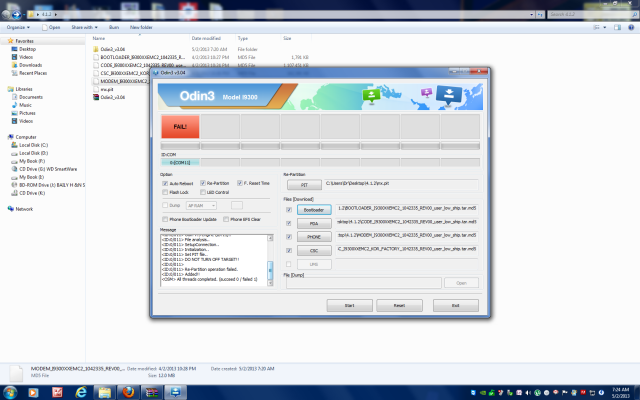

Le he intentado crear las particiones con los siguientes archivos:
GT-I9300_mx_20120329.pit => PIT
CODE_I9300XXALE8_554452_REV00_user_low_ship.tar.md 5 => PDA
MODEM_I9300XXLE8_REV02_REV04_CL1145430.tar.md5 => PHONE
CSC_OJV_I9300OJVALE7_CL547448_REV00_user_low_noshi p.tar.md5 => CSC
Luego de un rato el odin dice:
<ID:0/004> Odin v.3 engine (ID:4)..
<ID:0/004> File analysis..
<ID:0/004> SetupConnection..
<ID:0/004> Initialzation..
<ID:0/004> Set PIT file..
<ID:0/004> DO NOT TURN OFF TARGET!!
<ID:0/004> Get PIT for mapping..
Se queda ahí y luego arroja Failled
Con respecto a la siguiente pregunta no se de cuando es pero lo tenía con android 4.1.2
Con respecto a si es muerte subita, pos creo que no, porque si no me equivoco y me corriges si estoy equivocado, no creo que sea muerte subita, porque creo que la muerte subita solo pasa en telefonos con versiones anteriores a la 4.1
Nuevamente gracias por ayudarme, de verdad te agradezco.

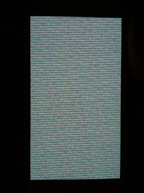

El telefono actualmente si lo enciendo se ve de esta forma:
Y este es el error que actualmente me da:

Si en product name no sale nada...todo apunta a muerte súbita...

 Cita: Originalmente Escrito por test driver Ver Mensaje
Hola.
Tal vez soy de los menos entendidos aqui, pero lo que he leido en muchos post, es no marcar la casilla re-Particion, y en la imagen que nos pones, está marcada.
¿De donde o que manual has seguido para marcar esa casilla?
Saludos.
PD: y la imagen de la pantalla pinta muy mal. A ver si con los pro que tenemos en este foro, te pueden ayudar y aprendemos todos.
Hola Test, gracias por la respuesta y el interes:
Mira lo que estoy tratando de hacer es reparticionar el dispositivo, porque he leído en varios tutos que hay que hacer una nueva particion para que el odin tenga donde guardar los archivos, ya que por eso es que se queda muerto para al final decir que la operación falló. Para eso se utiliza el archivo pit y con la casilla Re-Partition marcada.
Y creo que esto también podrían ayudar a muchos más.
Ya tengo rato de haber empezado nuevamente para poder subir una imagen fresca del Odin pero no ha terminado.
A como lo tengo actualmente es así:

Pues todo pinta a muerte súbita, como comenta el compañero txeli32.
Al estar el campo de PRODUCT NAME en blanco.
Aunque tengas la version 4.1.2, puede que el micro haya sufrido antes de instalar esa version, ya que aunque con esa version se supone que se corrige el problema de muerte súbita a nivel de software.... lo que haya sufrido el micro hasta que se haya instalado esa versión, no hay quien se lo quite.

Te deseo suerte man de verdad, ojala que no le pase nada, pero si le pasa esperemos que sean como tu dices, que aún esté en garantía.
Igualmente muchas gracias a todos los que me ayudaron a solventar la duda, ya se lo que tengo que hacer y espero tu respuesta de si se darán o no cuenta.
Gracias

Como ha posteado el compañero Test Driver en un post anterior, aunque en modo download ponga Custom y lo tengas rooteado, no pasa nada ya que al no poder acceder al teléfono tampoco lo podrán ver
Muchas gracias Javi...
