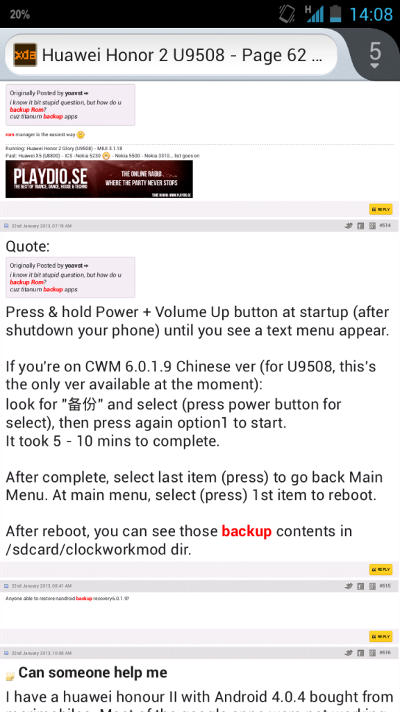

Y si me consigo un amigo o familiar qie tenga el Honor 2 con la b108 no hay alguna manera de copiar su SO y ponerselo al mio?
Aparentemente en otros foros de otros equipos explican que SI se puede.
Deberías tener el mismo aparato (con las mismas características) y el mismo custom recovery que para nuestro equipo no es problema porque solo poseemos el recovery chino y lo mejor es que se puede volver al recovery original.
Con el recovery chino instalado en ambos equipos, hacer un backup de la ROM original, esto demora bastantes minutos... al finalizar el crea un archivo con extensión.zip.
En el aparato que no posee la original pegarlo en la misma carpeta donde estaba el original y darle con el recovery chino la opción de restaurar.
La verdad es que yo nunca lo he hecho y no puedo asegurar que sirva.
Pero si te atreves y nos comentas si funciona o no.
