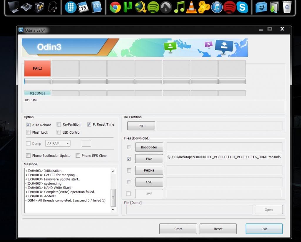

Buenas,
os escribo para comentaros el problema que tengo y ver si existe una posible solución
(no soy novato del todo, me defiendo en algunas cosas, ya he flasheado antes con anterioridad)
PREMISAS:
- No tiene ROM instalada el movil, fallo de firmware al intentar meterle la Stock.
- No tiene Recovery. No se porqué tenia instalado el TWRP y ahora ya ni entra y aparece la pantalla con un signo de exclamacíon en un triangulo amarillo (la misma que cuando enciendo el teléfono).
- Entro en el modo Download. Odin3 no me reconoce el teléfono, por tanto no puedo flashear.
- He reinstalado Kies con sus respectivos drivers y sigue igual.
- El teléfono no tiene tarjeta SD externa y todo esto en principio ha pasado porque he hecho un factory reset del teléfono con TWRP y al meterle la Stock Rom con Odin3 ha fallado.
QUE CO*ONES PUEDO HACER... ME ESTOY VOLVIENDO LOCO
una ayudita me vendria bien, muchas gracias...

ACTUALIZO:
Instalando Android SDK ya me reconoce el telefono Odin3
pero ahora esta el problema en que no flashea.
Se queda pillado en el punto de system.img
Le acabo de volver a poner el recovery TWRP y el Stock Kernel por si acaso.
Puede ser que no flashee por culpa de la Stock Rom que intento flashear?

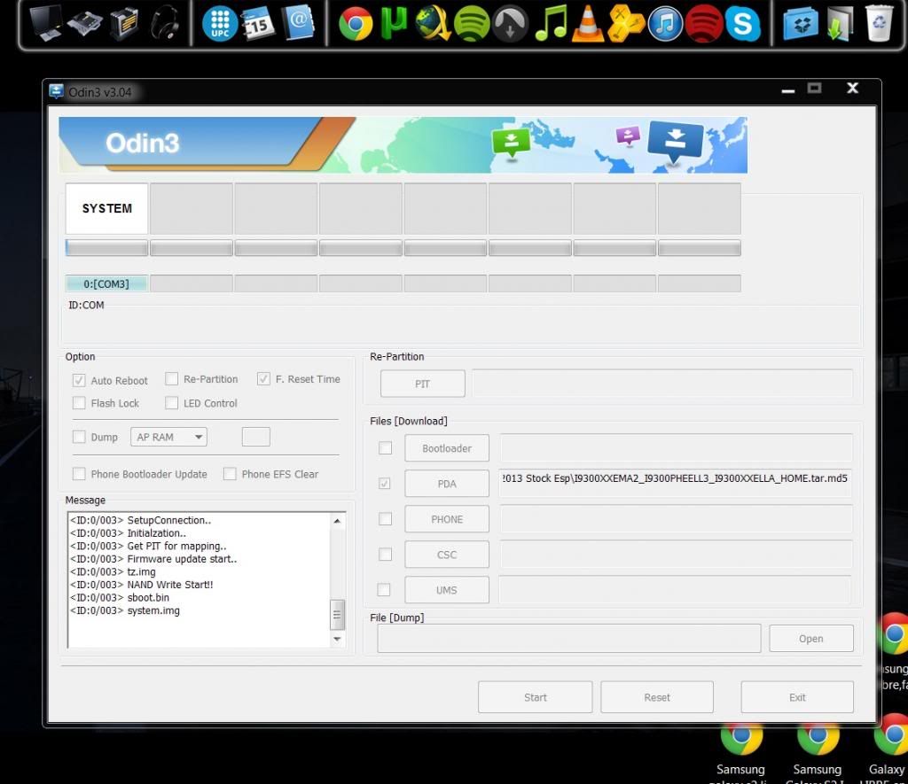

 Cita: Originalmente Escrito por ruymanca Ver Mensaje
aqui http://www.htcmania.com/showthread.php?t=537971 tienes una pequeñaguia de como hacerlo
@ruymanca
ya había leído esta guia y la he seguido probando con distintas ROMS libres
(una Española y una Inglesa)
ahora ha ido un paso más lejos y no se ha quedado bloqueado en system.img, como
se puede ver en la foto que adjunto.
por lo referente a flasehar la Rom que dices con los 3 apartados eso no sale en la página que me has mostrado...
