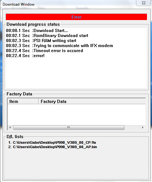

Bueno pasa que hoy me compre un lg optimus 2x, todo bien cuando lo empeze a manejar, traia Android 2.3.6 me parece, funcionaba absolutamente todo, camara, red, linea telcel (soy de mexico), etc.
Quize instalarle Android 4.0 ICS, me baje la version V30b y me lei varios tutoriales para evitar que algo saliera mal, ya que tenia todo listo, drivers instalados y todo bien me aventure a hacer la actualizacion, para sorpresa mia el siguiente error me sale:
00:22.0 Sec :Timeout error is occured
Dije, bueno, no hay problema, lo intento de nuevo...
Llevo desde las 4pm de mexico hasta ahora que son las 12am y nada, hice todos los metodos que sugerian, sin bateria, con bateria, sin sim, con sim, instalar primero el bin, desconectar y luego el fls, y lo unico que pasa con el ultimo es que el bin si deja instalarlo y entra a ICS normal, muy lento pero se puede entrar, el problema es que no detecta sim, no hay red y obviamente no se pueden hacer llamadas, un buen pisapapeles... El fls lo intento instalar despues y me sale el error de arriba de nuevo justo al 50% siempre.
Ya me regrese como 7 veces a la version stock froyo y nada de nada, ahora incluso ni la version stock froyo me detecta ninguna sim, y probe 2 sim, por supuesto las probe tambien en otro celular para verificar que no estuvieran descompuestas y funcionan al 100, asi que hasta esta hora sigo teniendo un pisapapeles que ya sinceramente me estoy artando y hasta pensando en regresarlo y comprar otro...
Alguien se le ocurre alguna solucion?
Pensaba que era la version V30b y busque la V30a pero todos los links estan caidos, alguien me puede pasar uno que sirva para ver si de alguna manera pasa algun milagro y se le da la gana de funcionar...
Repito, ya intente todas las formas que pusieron en este foro y en xda, me lei muchos temas y nada...
Gracias de antemano por la ayuda...

No, no hay (creo no), ninguna versión mas reciente de smartflash creo que todas son las mismas.
Saludos.

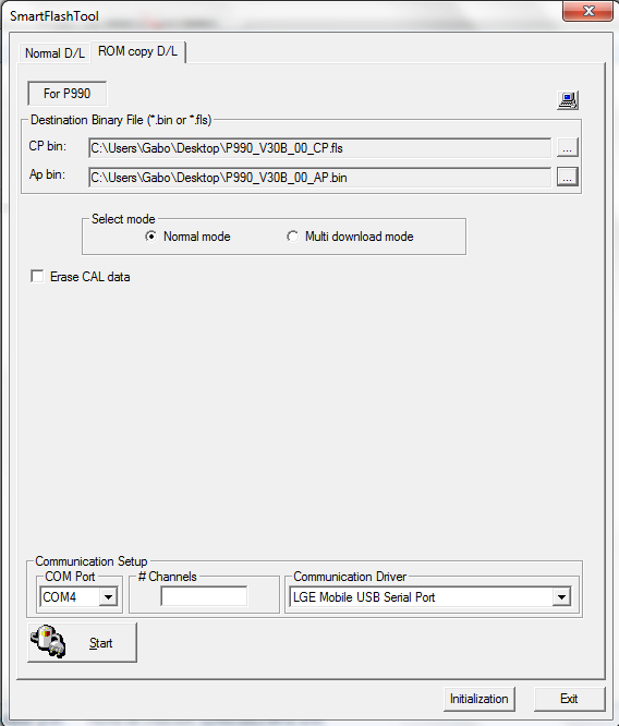

Nuevos drivers, diferente puerto usb y hasta reinicie la PC y nada
Me sigue saliendo esto:
Asi es como lo tengo al principio, esta algo mal? :
Prueba solo el fichero fls.
Viejo 12/03/13, 12:33:57
Pasa exactamente lo mismo que la primera captura :/ Ya intente incluso ponerlo en la parte de abajo y tampoco...

Ejecuta lo con permisos de administrador y tambien con compatibilidad windows XP.
Prueba con estas Baseband:
30B
http://tonyp.hopto.org/Basebands/201...V30B_00_CP.fls
30A
http://tonyp.hopto.org/Basebands/201...V30A_00_CP.fls
También borrar cada vez que flashees el archivo SmartFlash.ini
Prueba este smartflash y sus drivers v2.1 (borra los nuevos previamente).
http://www.htcmania.com/showthread.php?t=204378

 Cita: Originalmente Escrito por richi1990 Ver Mensaje
30B
30A
Instalo primero el bin y despues los fls o los pruebo juntos? O tambien tengo que poner el fls que viene con la v30b?

tu solo prueba el fls olvídate del bin.
Hasta que no flashees el fls. seguirán los problemas de la bateria, el imei la señal.
Intente los 2 con la compatibilidad XP y en administrador (esta ultima siempre la utilizo) y sigue igual D: Y si lo regreso a Android 2.3 que es con la unica que me funciono la señal y el 2g? El problema es que no encuentro ninguna rom oficial de gingerbread

 Cita: Originalmente Escrito por GaborimboX Ver Mensaje
la verdad es que están todos caidos xS.
Prueba estos para smartflash:
http://www.todomovillg.es/elforodeho...php?topic=19.0
