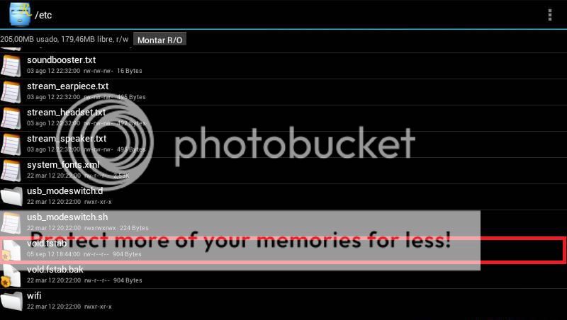

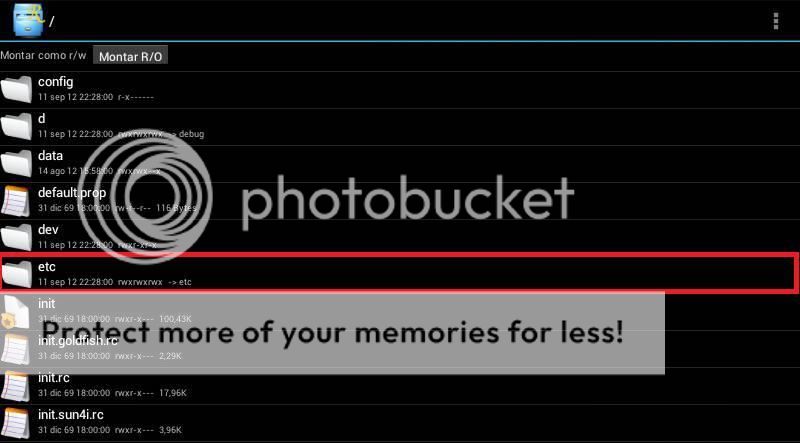

antes que nada... todo vino a que segui este manual..
(Click para mostrar/ocultar)
http://www.taringa.net/posts/celular...na-_ROOT_.html
1. Rootear la tablet
2.Una vez hecho esto, descargar Root Exlorer root explorer pro. (http://www.mediafire.com/?cq3d98gorfwfj9a)
3. Instalarlo en la tablet y ejecutarlo..
4. Ingresa a /etc/vold.fstab (esta hasta el final)
5. Dale abrir con editor de textos
6. Bajan donde dice dev_mount y cambia el texto sdcard /mnt/sdcard a extsd /mnt/extsd, y tambien extsd /mnt/extsd (que esta en el siguiente renglon) a sdcard /mnt/sdcard Les debera quedar mas o menos asi
7.Guarda el archivo
8. Reinicia la tablet y listo
