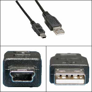

Necesitan:
Control ps3 inalambrico (Tienen entrada Mini USB)
Cable Mini USB Macho / USB Macho (Tipo A)
Cable USB Hembra (Tipo A) / USB micro-A ó micro-B
Muy bien para evitar confusiones sobre que si sirve el cable o no les pongo esta imagen que explica bien el tipo de entrada que tiene nuestra negrita (LADO DERECHO)
La entrada es Micro A-B, esto quiere decir que pueden meterle cualquier tipo de micro usb (tanto A como B jeje) por lo tanto debería de funcionarles. Muchas veces no dan debido a la calidad del cable, el uso o pueden estar dañados.
