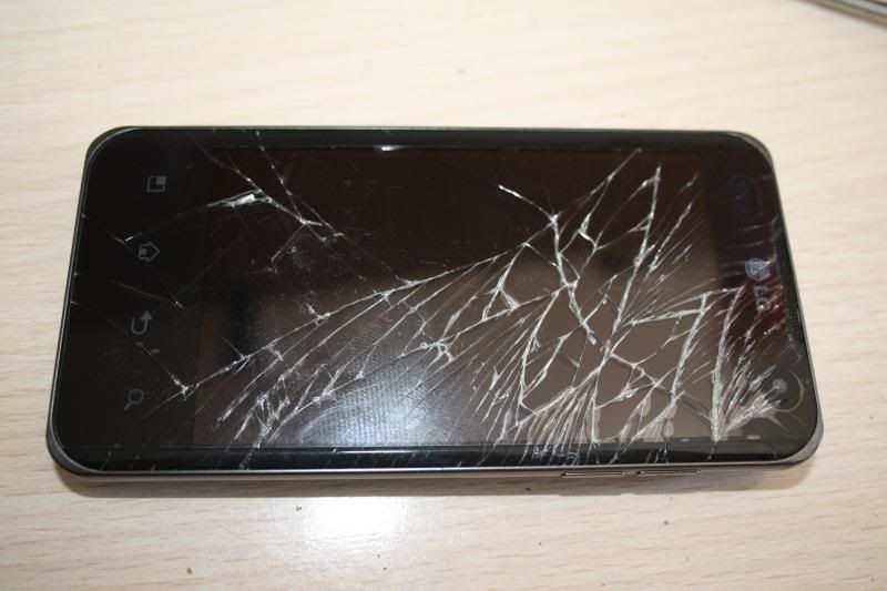

Pantalla del Lg optimus x2 rota
Muy buenas, aunque no tan buenas para mi chikitn, el caso es que esta mañana se me he caido el movil y ha caido de plano en el suelo, y le ha ocurrido esto:
El movil funciona perfectamente, la pantalla tactil todo bien, el caso es que estoy mirando donde comprar lo que se me ha roto , pero es muy caro, por que todos vienen con lo de digitalizador , que supongo que sera por el tactil, pero si a mi me funciona seria solo cambiar el cristal de afuera , no??
Alguno me puede decir algo??
Un saludo.

El problema no es que sea sólo cambiar lo de fuera. En algunos móviles (por ejemplo Galaxy S), el LCD viene pegado a la pantalla, y al desmontarlo tienes muchas posibilidades de que se rompa. Vamos, que puedes ser difícil cambiarlo todo y lo mismo rompes algo que ahora funciona...
Intenta ver primero (busca en youtube, por ejemplo) si es fácil o dificil desmontar el móvil. Si es fácil, adelante, si es difícil, o lo mandas a reparar, o lo vendes en el foro y con algo más de dinero compras otro móvil (se suelen cotizar bien aunque esté roto).

Llevo tiempo leyendo por este subforo para saber mas sobre este teléfono y aun no me había registrado. He aprendido bastante (y lo que me queda) gracias a vuestros mensajes.
Yo tuve el mismo problema y lo reparé yo mismo gracias a un video que hay por youtube. En el video parece mucho mas fácil,a mi me costó un poco mas cambiar la carcasa delantera,que viene completa con el digitalizador,pero sin demasiados problemas.
La compré aquí,por 50 euros,en dos dias la tenía en casa.
Saludos.

Otro consejo.yo le di al teléfono cinta de embalaje transparente en la pantalla,para ir tirando y evitar cortarme o clavarme algún cristal.
Edito: Como dice mcgyvergym,el lcd va pegado y la cinta adhesiva se echa a perder y se queda en la carcasa vieja,luego es inevitable que entre alguna mota de polvo entre el cristal y el lcd,si no se hace algun invento. Yo les mandé un mensaje para ver si me la podían conseguirpero no me llegaron a contestar. Edito de nuevo,aqui el video:

Gracias por las respuestas, lo del tema de la digitalizadora, no hay carcasa delantera sin esto , y ponerle el que yo tengo??? por que rota no esta la digitalizadora, la verdad , no entiendo de esto , por eso solo pregunto.

Dios que regomello me ha dado la primera foto!!!
Un dia estaba yo con el bicho en la mano y un amigo mio me tocó sin querer con un cigarro en la mano del movil, y por acto reflejo lo solté... menos mal que no le pasó nada, ni un arañazo...
Tras ver esa foto, tendré mas cuidado

P.d: la altura fue de un metro que se ha caído , lo llevaba en la maricona y al coger de la mesa la maricona estaba la cremallera del bolsillo abierta y se cayó , decir que fue de plano , con la pantalla para el suelo , ya se me ha caído unas cuantas veces pero siempre el golpe primero ha sido en alguna esquina , y sin problemas.
