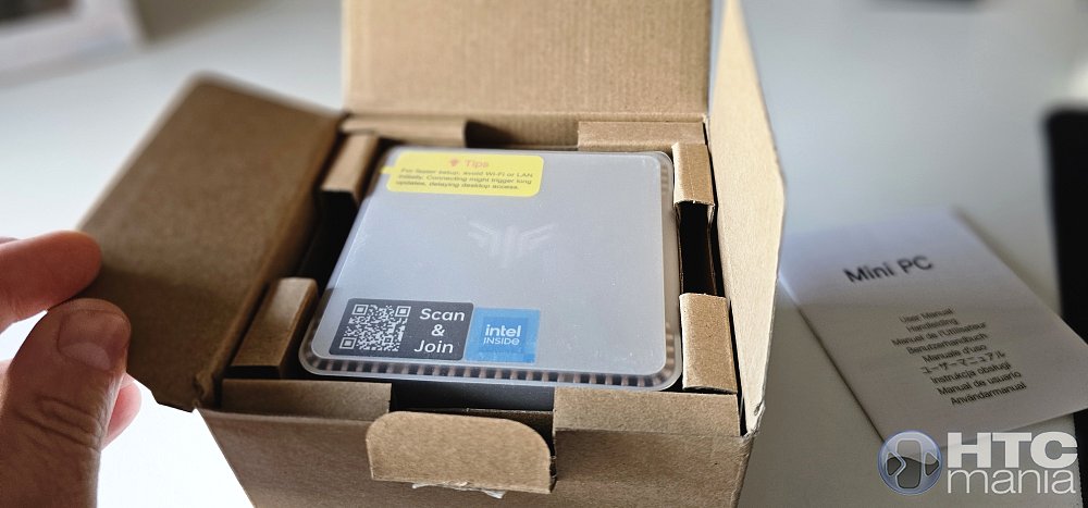

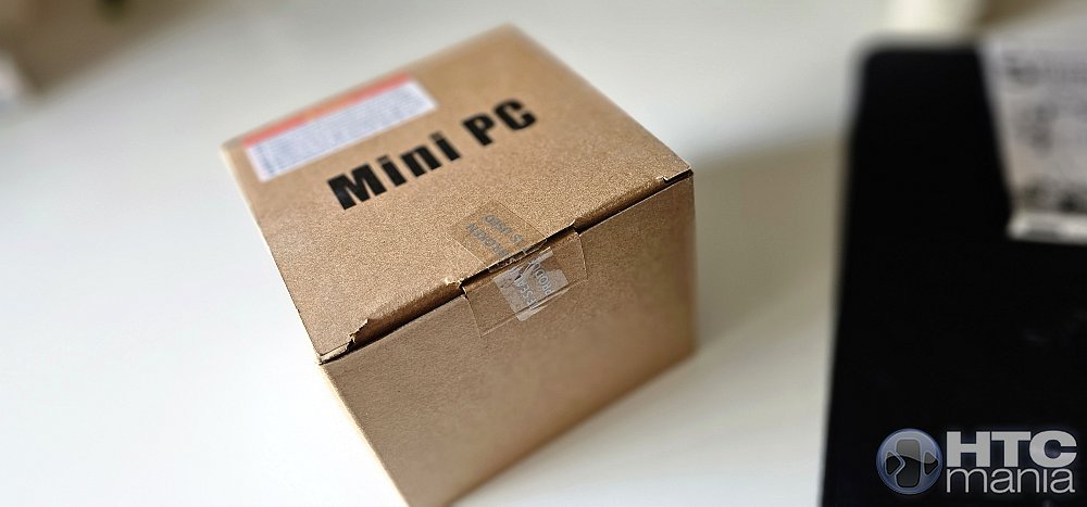

Esta es la caja del producto, no muy llamativa, todo hay que decirlo.

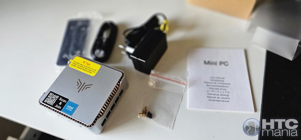

Este es todo.
Lo primero que vemos es el manual de instrucciones, en diferentes idiomas.

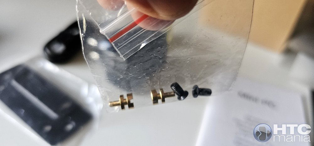

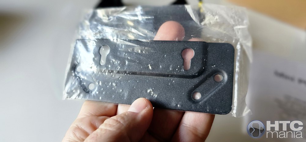

Esto es un soporte VESA para anclar el minipc a la parte trasera del monitor.
... tenemos para ello algunos tornillos.

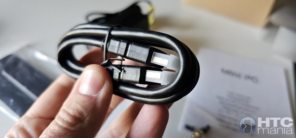

No podía faltar un cable HDMI.

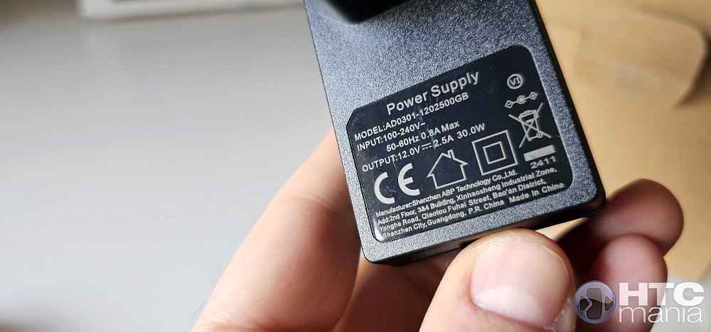

Y el cargador de pared...
... que suministra hasta 30W de potencia (12x2.5A)

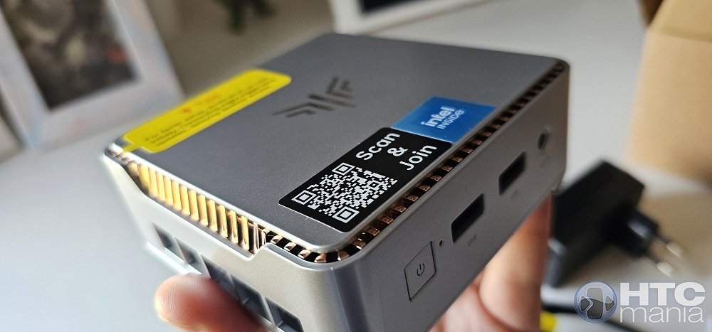

Y por último, nuestro minipc. Se ve realmente bonito y muy pequeño, casi entra en una mano. El chasis es de plástico pero a cierta distancia podría pasar por ser de aluminio.
Como podéis ver, hay una zona alrededor de la tapa superior que sirve de disipación del calor.

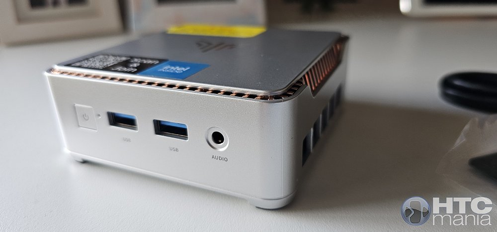

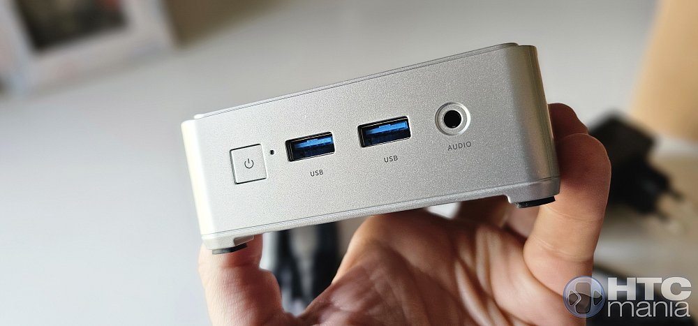

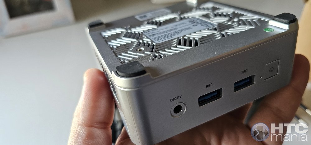

Respecto a los interfaces, en la parte frontal tenemos el botón de encendido junto a un pequeño LED, dos puertos USB 3.2 y un jack de 3.5mm para los auriculares.

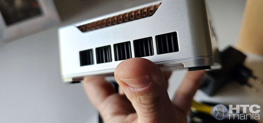

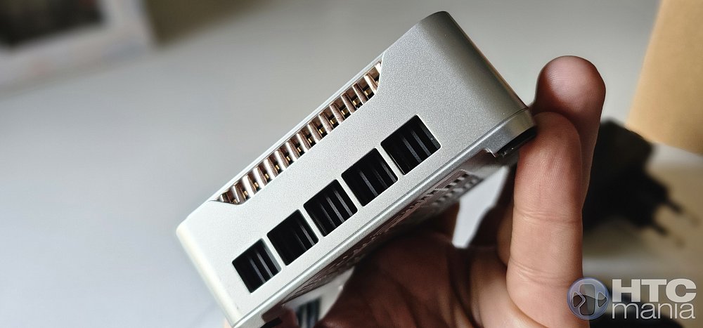

Los laterales sólo muestran entradas de aire para la necesaria ventilación. Un lado...
... y el opuesto.

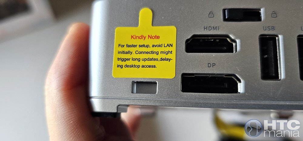

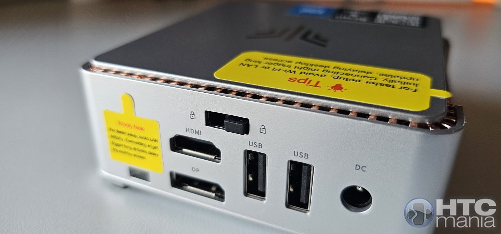

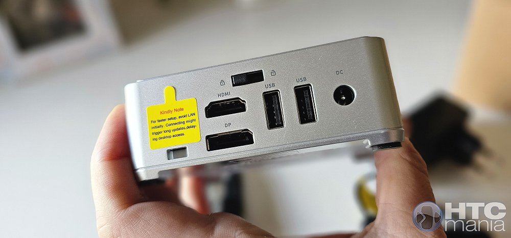

La parte trasera viene con el resto de interfaces esperados. De izquierda a derecha tenemos un puerto ethernet (tapado inicialmente con una pegatina), un puerto HDMI, un DisplayPort, dos USB 2.0 y el orificio para el cable. Tenemos también un botoncito para levantar la tapa superior, que luego veremos.
Hay que ver el empeño que le ponen en que no iniciemos el minipc con internet...

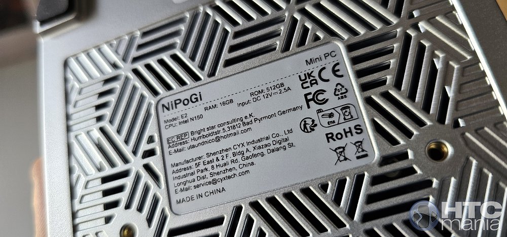

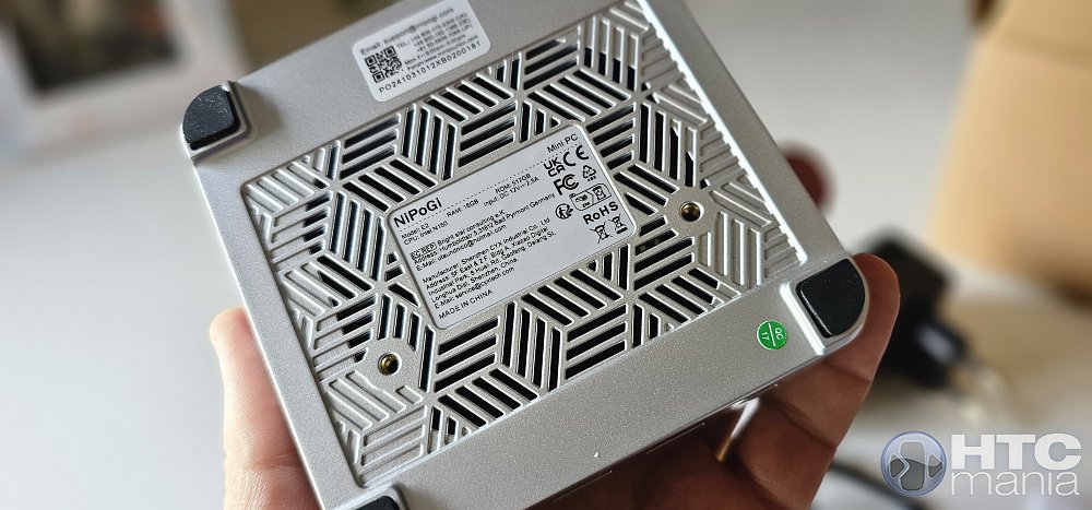

Nos queda por ver la parte inferior, donde, además de más entradas de aire, tenemos algo de info sobre el aparato.
También cuatro pequeñas patitas de siliciona que garantizan que el dispositivo no se mueva facilmente sobre la mesa y además permiten el movimiento del aire por esa parte.

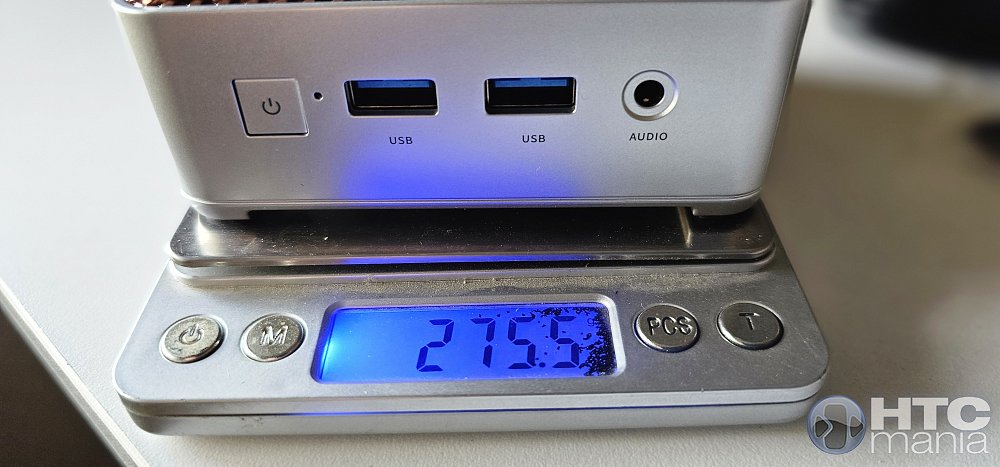

Respecto al peso, son 275 gramos.

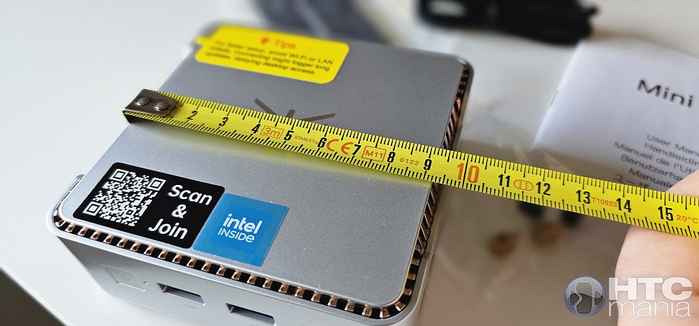

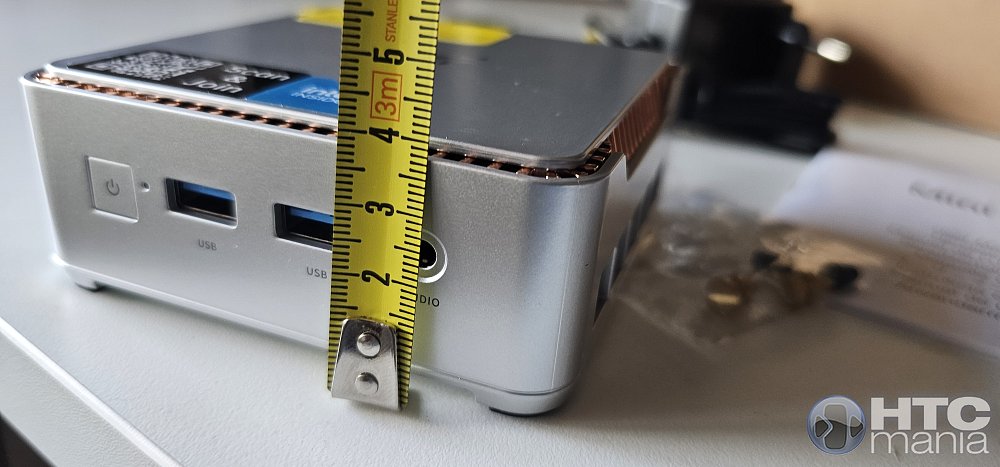

Y en cuanto al tamaño, son 9.5 cm de ancho...
... por 4 de alto.

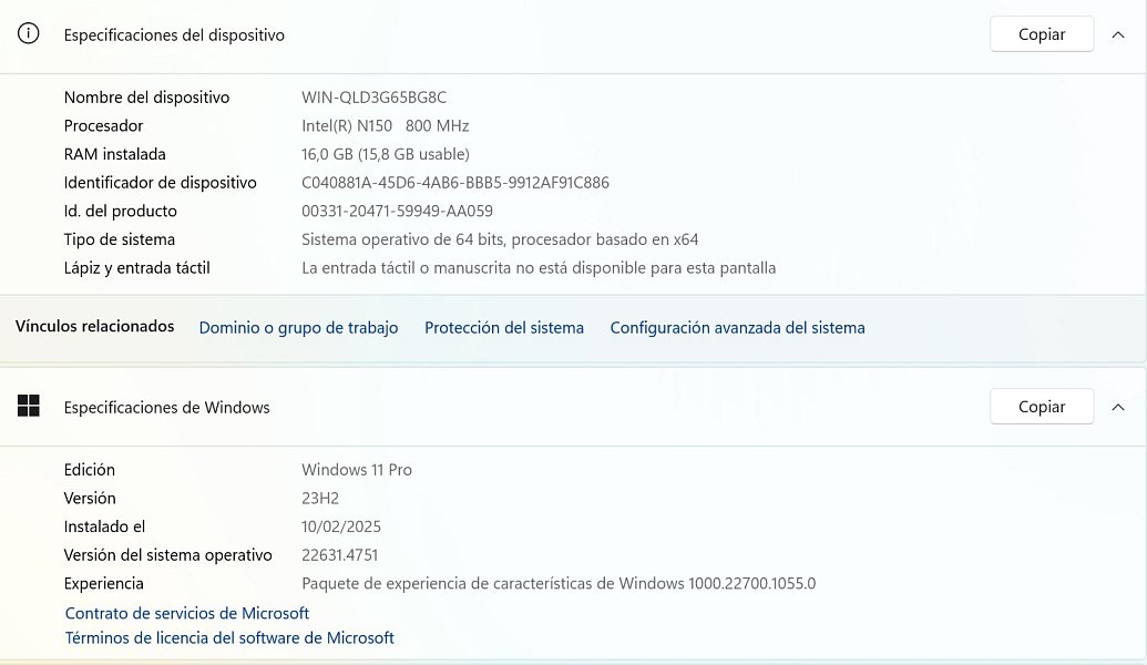

Antes de seguir, un vistazo rápido a la info de sistema de Windows para ver que todo esté en orden. Lo está. Viene con Windows 11 Pro activado.

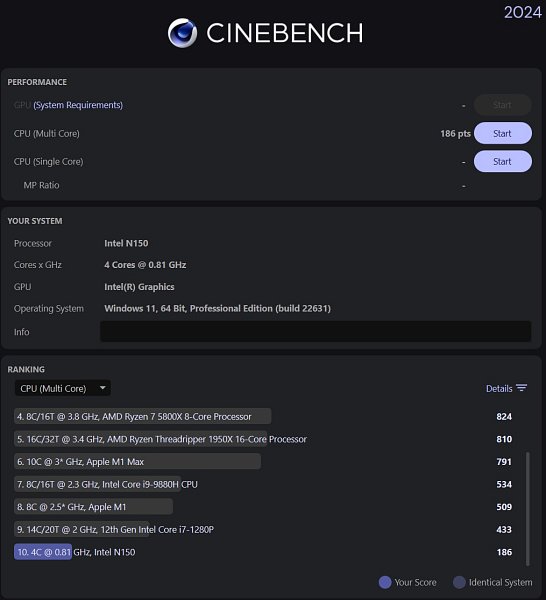

Visto todo esto, vamos con los benchmarks, empezando por el popular Cinebench en su versión 2024.

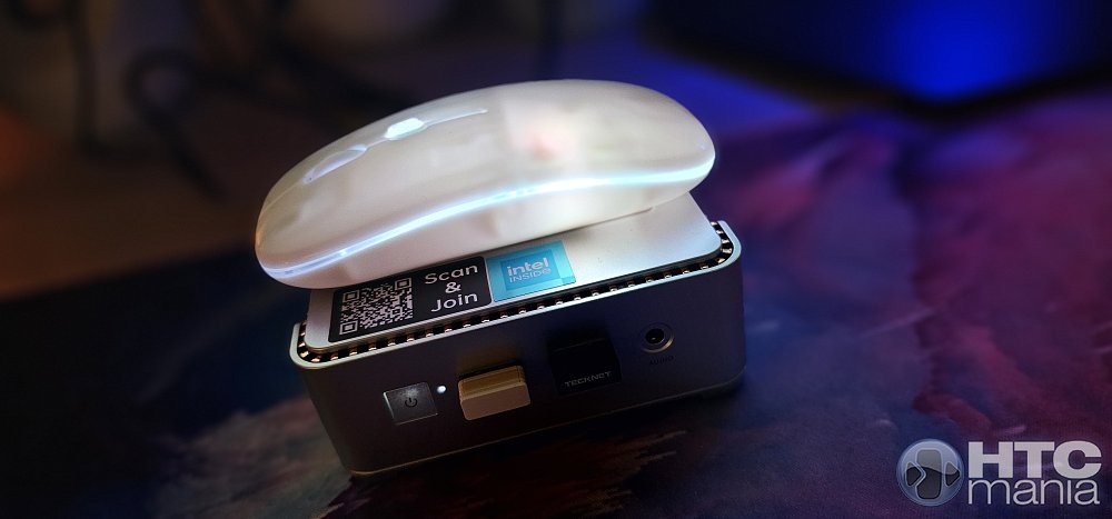

Por cierto, fijaos en el tamaño, de largo es hasta más pequeño que un ratón.
Este es el resultado del test tanto en single como en multi core.

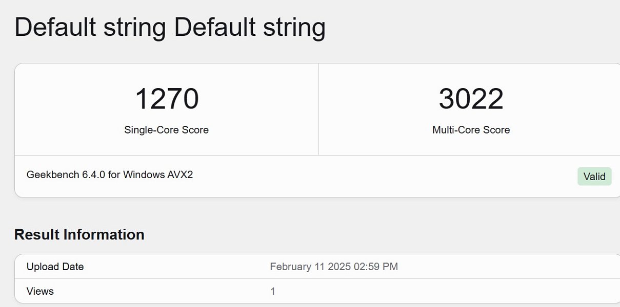

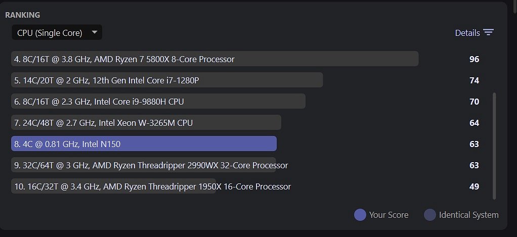

Vamos con Geekbench 6.0. Tanto CPU como GPU.
Imagen con enlace
Imagen
Pulsa para ampliar
[ancho=800]https://static.htcmania.com/Captura de pantalla 2025-02-11 160330_1.jpg[/ancho

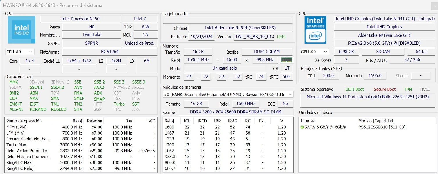

Imprescindible pasar HWiNFO para comprobar que todo es correcto. Esto es a nivel general de la máquina.

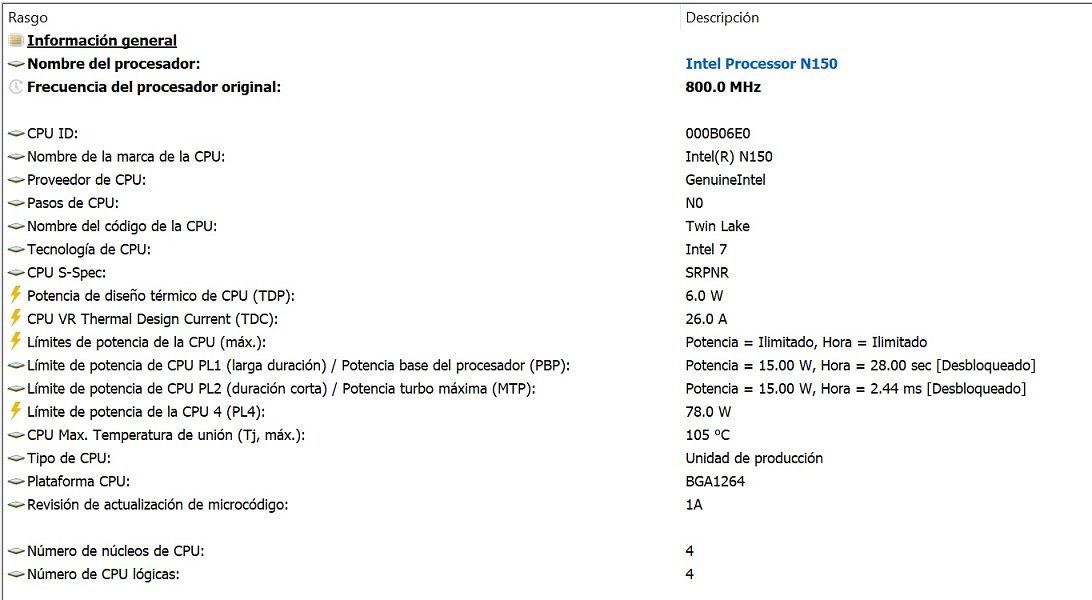

El procesador N150.

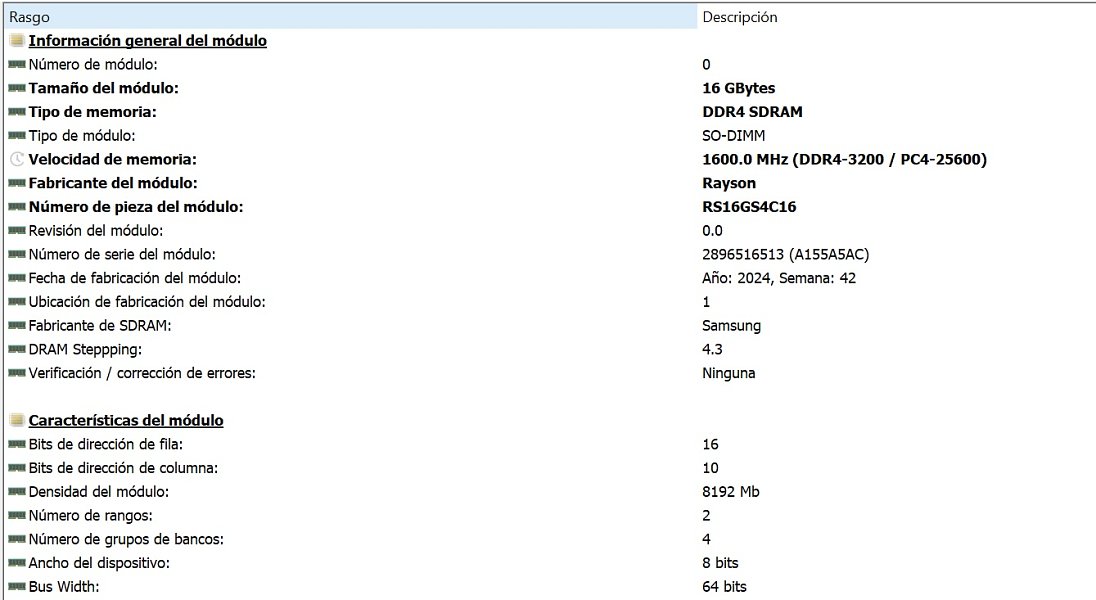

La RAM.

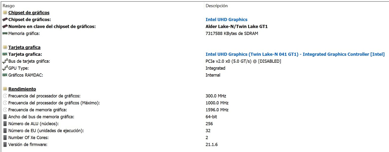

La GPU.

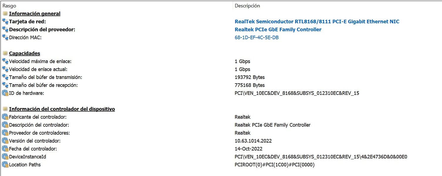

La tarjeta de red, Gigabit.
Imagen con enlace
Imagen
Pulsa para ampliar

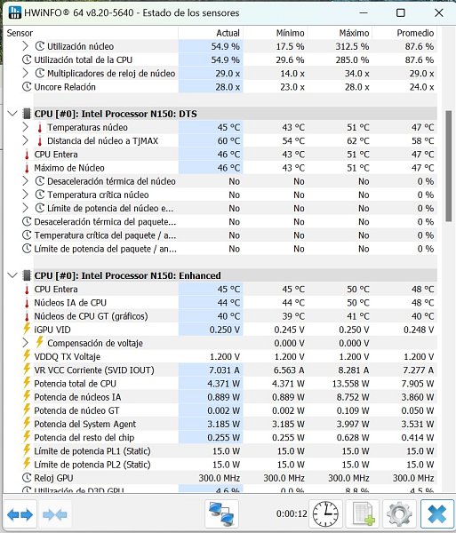

Y tenemos también info de los sensores de temperatura. Luego veremos que coinciden con nuestras mediciones.

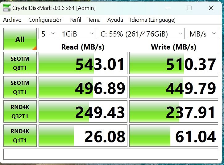

Nos queda por pasar el CrystalDiskMark, para comprobar la velocidad de lectura y escritura en el disco. Los valores son los habituales para una unidad SSD como esta.

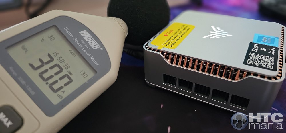

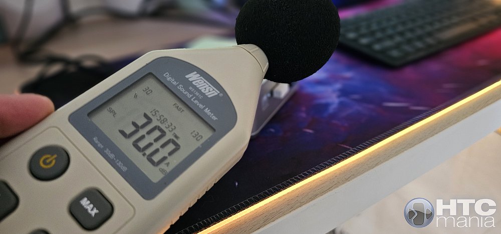

Aproveché la ejecución de todos estos test intensivos para comprobar el ruido que hace el aparato. Es practicamente inexistente, mirad. 30 es el valor mínimo que registra el aparato.
Aquí en video.

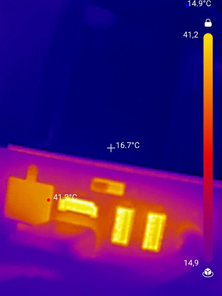

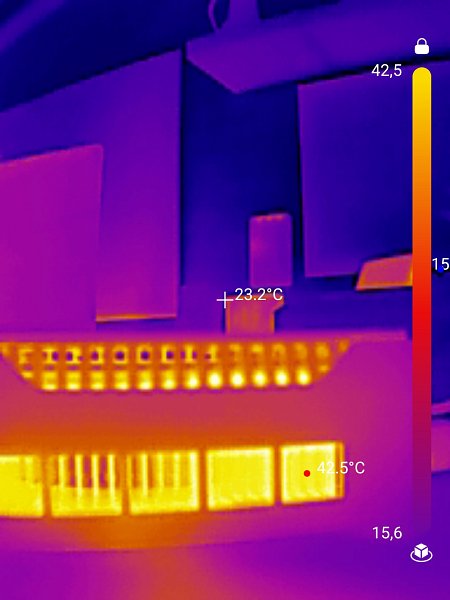

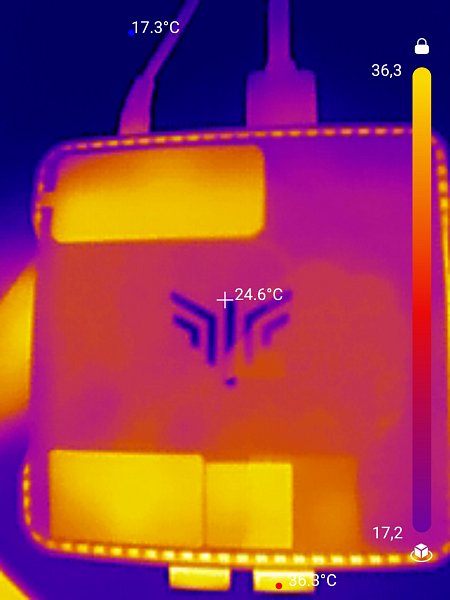

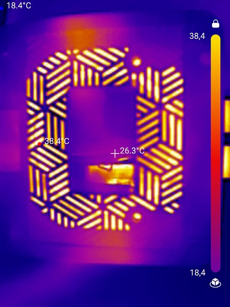

También vamos a comprobar la temperatura. El ambiente de la habitación, eso sí, es fresco. Imagino que en verano serán algo superiores. Como podéis ver en las imágenes termográficas, obtenemos valores muy comedidos, sólo llegando a los 40º en las salidas de aire, como era de esperar. El resto del chasis mantiene una temperatura baja. Han hecho un buen trabajo aquí.

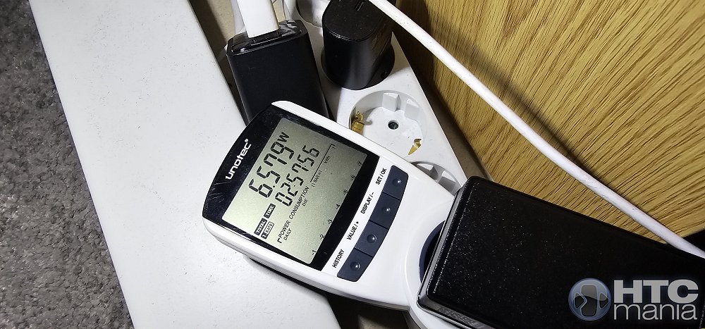

He utilizado la ejecución de estos juegos pesados para medir el consumo, mirad. Son casi 24W, una cifra que esperábamos puesto que el consumo máximo es de 25W.
Simplemente moviéndonos por Windows, el consumo cae hasta los 6W, el TDP que también conocíamos.

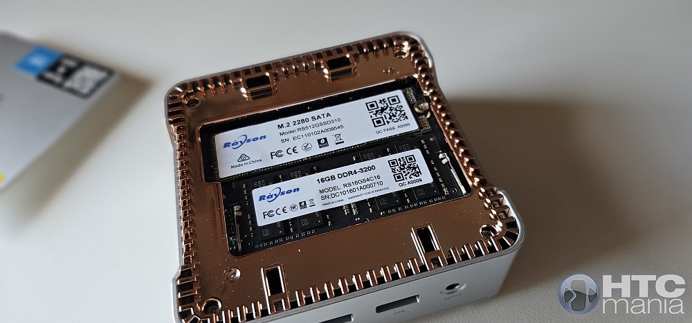

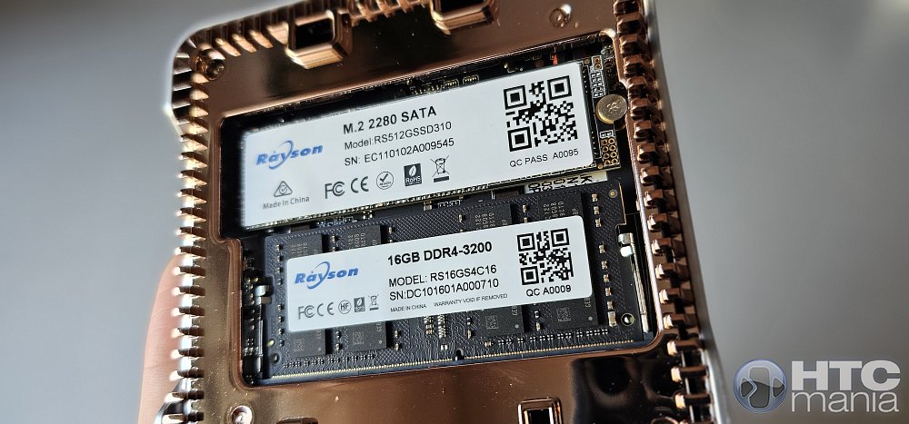

Antes comenté que teníamos que ver si era sencillo ampliar el aparato. Y no es que sea sencillo, es que es una tarea de niños abrir la tapa. Sólo tendremos que mover una pequeña pestaña.
Y ahí tenemos RAM y SSD.
Tan fácil como quitar y poner otra. Ojalá todos estos minipcs utilizaran este mismo sistema.
