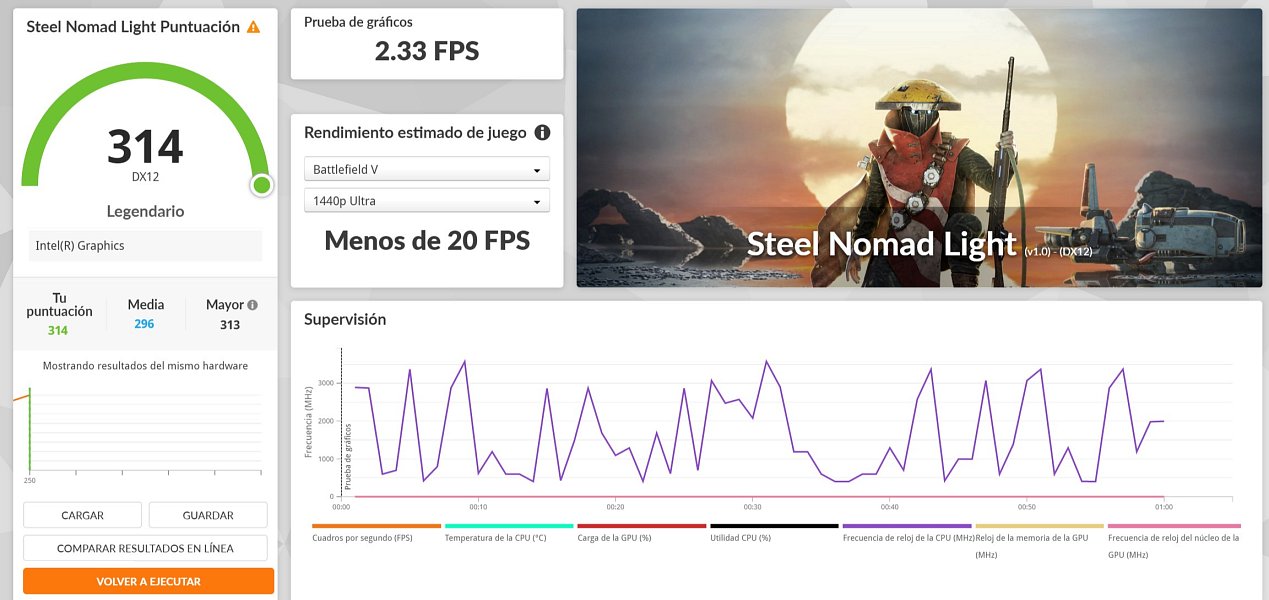

Vamos con el también popular 3DMark, en concreto con el test Steel Nomad Light. Como veis, está en la parte superior del segmento al que pertenece este minipc. Imagino que batirá a todos los minipcs con procesador N95 y N100, aunque sea ligeramente.

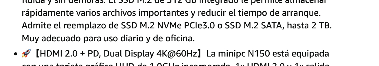

Ninguna posibilidad de sustituir el M2 por NVME supongo?

Viejo 12/02/25, 22:16:48
Mensajes: 148,703
 Cita: Originalmente Escrito por RC_cat Ver Mensaje

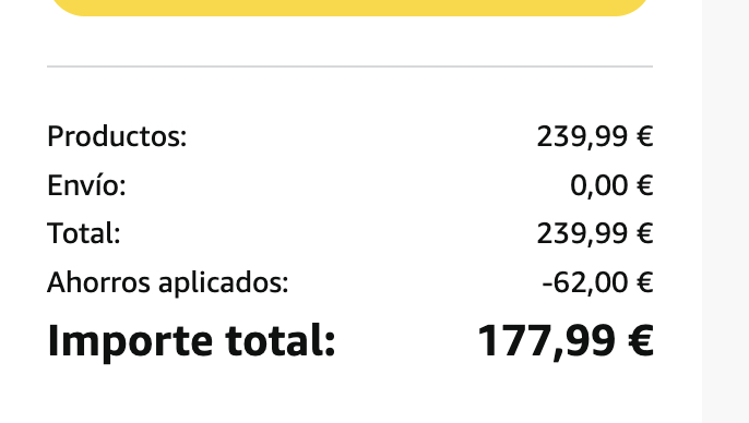

Precio
"con el código de 80 euros que hay en Amazon más el código 3TN3E8YK, el precio final será de 185,99 euros, en lugar de 279,99 euros"
¿Qué son esos 2 códigos? Si hago la compra en Amazon, me cuesta 239,99€. Me gustaría poder conseguir ese precio de 185,99€.
Gracias!
Viejo 03/03/25, 10:47:11
Mensajes: 148,703
 Cita: Originalmente Escrito por vitarita Ver Mensaje
Gracias!
El código 3TN3E8YK ya no sirve, pero ahora está incluso más barato simplemente con el descuento actual de Amazon
