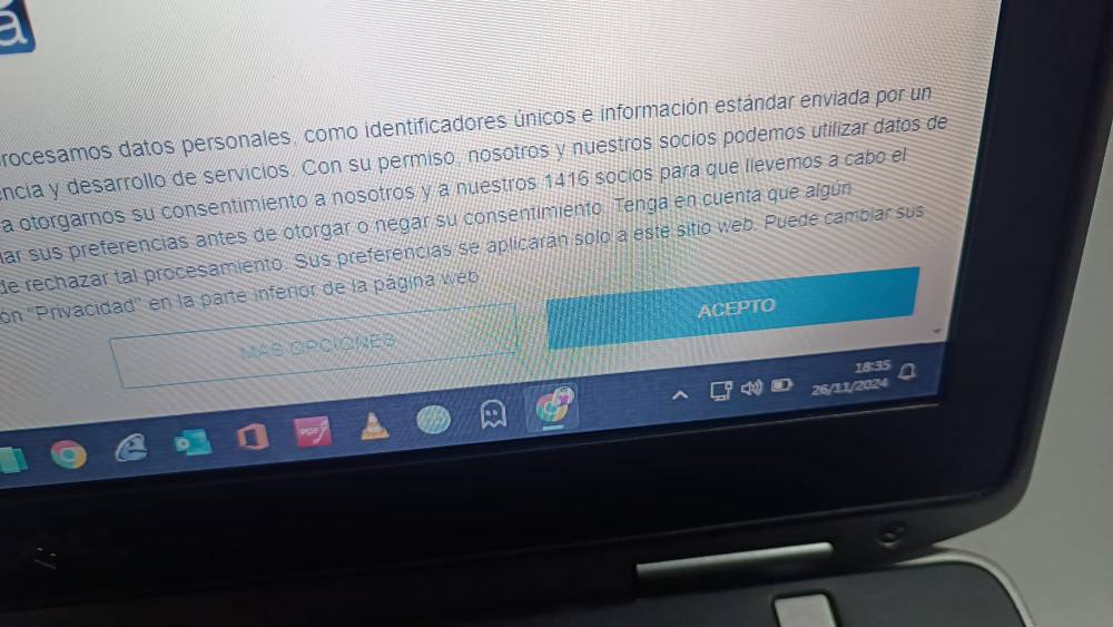

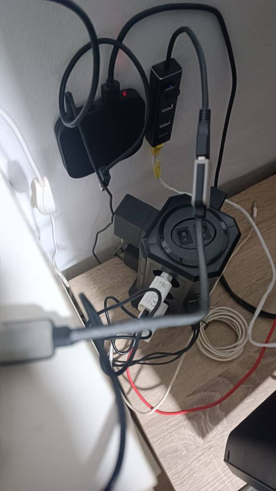

Ya está que lo tenía tras la TV de las nenas.
Te puedo garantizar que funciona. Con el añadido que yo lo he hecho con un conector OTG porque mi adaptador ethernet es USB normal. Te paso fotos.
(Lo tengo bien ordenado pero he estado moviendo los cables por eso está todo tirado ).
Size:  48.2 KBName:  IMG-20241126-WA0003.jpg
Size:  35.7 KBName:  IMG-20241126-WA0004.jpg
