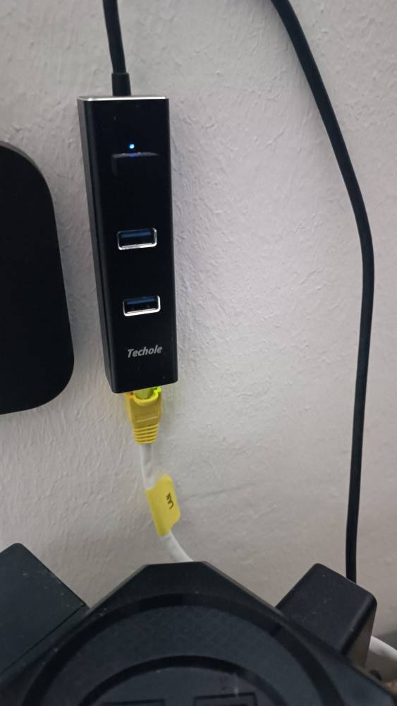

Viejo 26/11/24, 18:37:57
xmigoll xmigoll no está en línea
Fecha de registro: sep 2013
Mensajes: 7,949
Ya está que lo tenía tras la TV de las nenas.
Te puedo garantizar que funciona. Con el añadido que yo lo he hecho con un conector OTG porque mi adaptador ethernet es USB normal. Te paso fotos.
(Lo tengo bien ordenado pero he estado moviendo los cables por eso está todo tirado ).
Size:  48.2 KBName:  IMG-20241126-WA0003.jpg
Size:  35.7 KBName:  IMG-20241126-WA0004.jpg
Viejo 26/11/24, 19:11:55
Mensajes: 150,159
 Cita: Originalmente Escrito por xmigoll Ver Mensaje
Archivo Adjunto 1533655Archivo Adjunto 1533656Archivo Adjunto 1533657
gracias crack!

Viejo 26/11/24, 19:30:56
Mensajes: 7,949
gracias crack!
Solamente una cosa más, recuerda: si el cable RJ45 va directo a un equipo como ordenador o TV, por decir algo, tendrás internet. Si lo conectas a un router cualquiera tiene que ir al Puerto LAN -al WAN no- y tienes que quitar el DHCP del router y asignarle una IP para él en la parte de ethernet del Router, si no puedes ser que no reparta internet a los demás dispositivos.
Si es así y no sabes yo te puedo indicar.
Un saludo.
