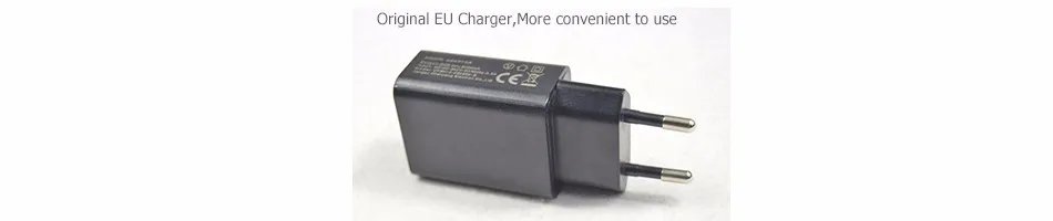

Cargador aukey = redmi note 3 pro quemado.
Ya les a pasado a varios de aquí. Lo ideal para cargar este móvil es un cargador de 5v y a partir de 1A, los cargadores mutivoltaje no sé porque queman la placa de carga usb

Personalmente no te recomiendo su uso, y menos si es un Kate, pues aún no hay piezas.
Estoy esperando a ver si los de Honorbuy me responden, pero ningún vendedor de Aliexpress, Ebay o páginas específicas lo tiene.
Recordad bien: aún no hay repuestos de ningún tipo para el Kate y PARECE que no los va a haber, porque ellos se cierran en que es sólo para el mercado taiwanés (eso sí, el mío lleva las pegatinas de la conformidad en la C E puestas por xiaomi en fábrica, pero en fin, es lo que tu digas contra un chino testarudo: tienes TODAS las de perder). Lo digo porque he hablado con los propios de At. al Cliente de Xiaomi.
Así que cuidarlos bien y NO uséis Aukey y demás cargadores avanzados, usad sólo cargadores normales, tipo 5V-2A.
