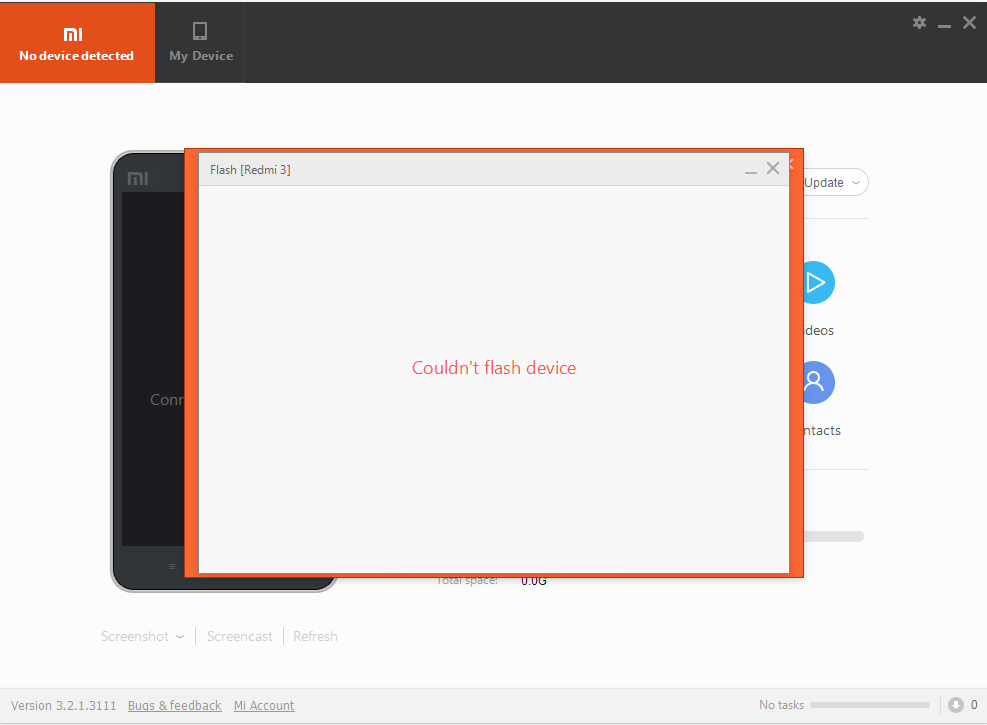

@Ipho , edito con el formulario, para hacerlo más fácil
Móvil: Xiaomi Redmi 3 Pro
ROM actualmente instalada: 7.9.2.0. estable (con mucho adware, banners en negro, algo de lag...)
¿La ROM instalada está en español?: Sí
ROM que se intenta instalar: La última oficial developer
Método de instalación utilizado: El del mensaje #2 de este mismo hilo
Sistema del PC y arquitectura: W10 64bits
Problema experimentado (con todos los detalles):
Tengo experiencia flasheando otros móviles, incluido un Mi4. Sin embargo, llevo todo el día, probando, leyendo... y no he conseguido hacerlo con este.
El problema viene una vez lo pongo en modo download, pantalla en negro, enchufo y el PC hace el ruido de que lo detecta, pero no sale en ningún lado, en Mi PC Suite y en MiFlash, por tanto, tampoco.
En modo fastboot ocurre lo mismo con la única diferencia de que el Mi PC Suite indica lo siguiente, tras una ventana tipo "cargando":
Conectando el móvil desde el launcher inicial sí que lo detecta el ordenador (esto cuando desactivo la depuración, que para flashearlo SÍ que la activo), lo mismo con el Mi PC Suite. Pero desde el modo download y fastboot no.
¿Se te ocurre qué puede ser? Me ha llegado hoy y ya he pedido el código para desbloquearlo en un futuro y rootearlo, pero es que con la ROM que viene ahora es muy engorroso.
Añadir que también he probado con otro cable, otras ranuras USB y otros dos ordenadores (un fijo w10 64 y un w7 64)
Un saludo y muchas gracias por tu tiempo y conocimientos,
Sergio
Última edición por sergioskate3 Día 31/08/16 a las 18:38:55.

En miflash le das a refresh después de conectar el dispositivo por usb?

 Cita: Originalmente Escrito por sergioskate3 Ver Mensaje
Sergio
Sigue probando con MiFlash, olvídate de Mi PC Suite.
Recuerda seleccionar bien la carpeta de la ROM y Flash all.

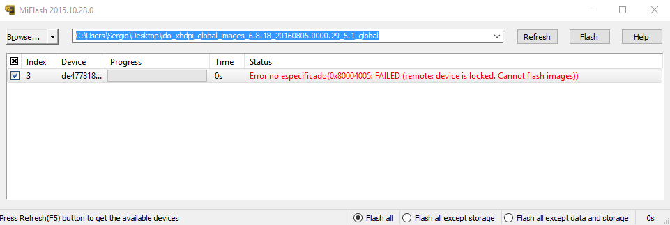

@anakinsw @Ipho muchas gracias a ambos, parece que el tema era insistir en el miflash y darle a refresh, disteis en el clavo.
Ya estaba cantando victoria cuando veo que el móvil se reinicia (aparece la animación de mi, con los 3 puntitos) y entonces desconecto el cable USB. Me parece que este ha sido el fallo, aún volviendolo a conectar el estado en MiFlash era "$pause". No se si antes también, la barra se había llenado, parecía que ya estaba, sin embargo, he esperado 15 minutos y no ha arrancado.
Por lo tanto he vuelto a poner fastboot, a repetir el proceso y ahora me sale lo siguiente al darle a "flash":
Me tocará seguir el tuto de brickeos? Porque no llega a iniciar del todo, se queda en la pantalla de carga de inicio.

 Cita: Originalmente Escrito por Ipho Ver Mensaje
Inicia MiFlash y selecciona la carpeta de la ROM descargada (la carpeta en el interior de la cual se encuentra la carpeta Images y otros archivos).
De hecho a mi no me funciona si selecciono esa carpeta. Tengo que seleccionar la carpeta "images".
Un saludo y gracias por todos tus aportes!
