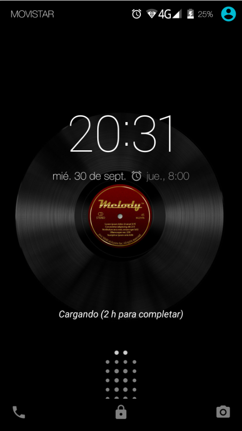

¿Qué versión de ROM tienes? a mí con la 9/9/2015 me tarda 2/2:30 horas usándolo con wifi y todo puesto, y con el brillo alto:
Con algunas apps de ahorro de energía supongo que me tardaría los 90 minutos que prometen
