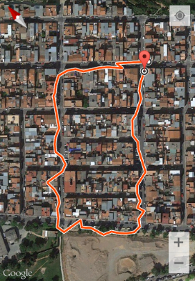

Yo voy con el Redmi 1S con la tapa por defecto. Mira, esto es un ejemplo de una ruta que acabo de hacer supuestamente en linea recta usando solamente el GPS. Que después de todo no parece que esté tan mal, pero es que a parte de que baila bastante es como que tiene un refresco muy lento y en ocasiones se queda paralizado en la misma posición,eso en el tracking no se puede ver ya que une el punto de la antigua localización con la nueva.
Tuve también el Redmi 1 y podía jugar al Ingress incluso yendo en autobús o tren, (para quien no sepa qué juego es, es uno que funciona a base de GPS+Datos). Con el 1s jugar en autobús es bastante complicado, casi nunca carga la posición o si la carga lo hace cada 20 segundos y en tren ya es totalmente imposible.
