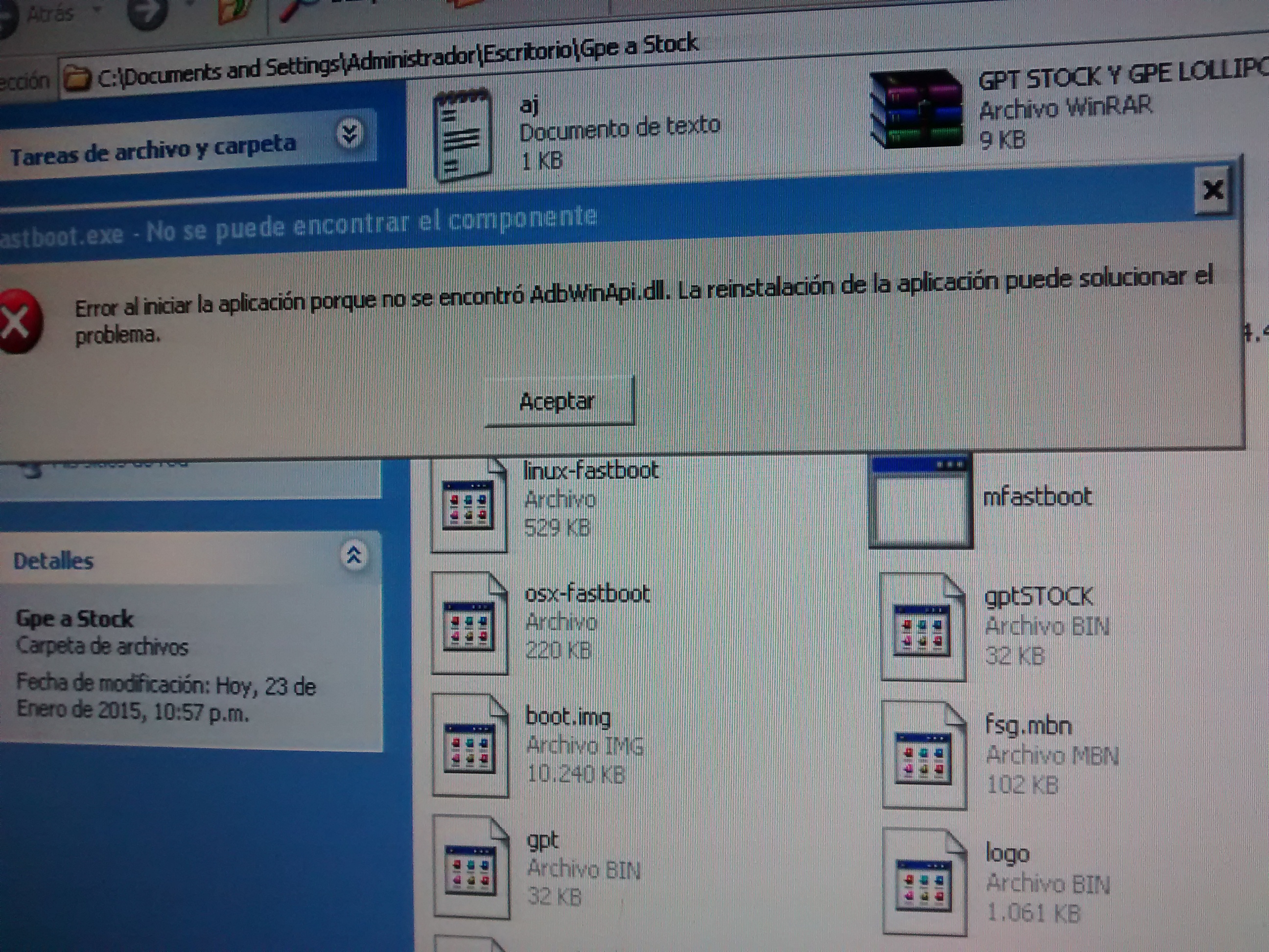

Me dice que no se encuentra "ADBWinxp" algo asi... que hago?. descomprimi todo en una misma carpeta... Mfastboot v2 el adbtool el firmware stock... que hago?.

Me da este error... espero que me digan como solucionarlo... Gracias.
