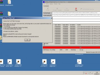

Bien, el caso es que estoy siguiendo los pasos y cuando pulso Download, despues de conectar el telefono sin bateria al USB y pongo la bateria, no hace nada y da este error:
He instalado todos los drivers y demas, he seguido los pasos, he probado varias veces y sin exito... otros usuarios sin embargo si lo han conseguido en el Daxian como el mio, ¿sabeis que puede ser?, gracias.

Nada nada!!, funcionando chicos!!, os cuento, antes de hacer todo esto, la jodi con el movil, no se que paso, pero le di a Factory reset nativo del movil para hacerme un backup limpio despues desde el Recovery y el movil empezo a reiniciarse y no pasaba del logo, entro en bucle y no tube manera de solucionarlo, ni reiniciando en ADB, ni nada... y el Flashtool ese no hacia nada siguiendo el tutorial... me respondio cuando lo volvi a iniciar y quite el "USB Mode" y pulse en "Upgrade Firmware" con el Scatter del firm cargado, entonces recupere el movil gracias a Dios!!
Mi pantalla es de 2 puntos "Old", asi que he puesto este firm siguiendo los pasos del hilo:
https://mega.co.nz/#!RE5BmbDD!e92Kt3...LwJw3JAGaeB1JM
Y funciona perfecto y en Español!!, muchas gracias!! funcionando en Daxian XY100S "OLD SCREEN" 2 PUNTOS!!
