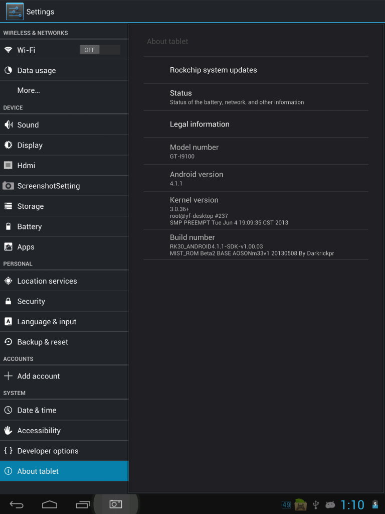

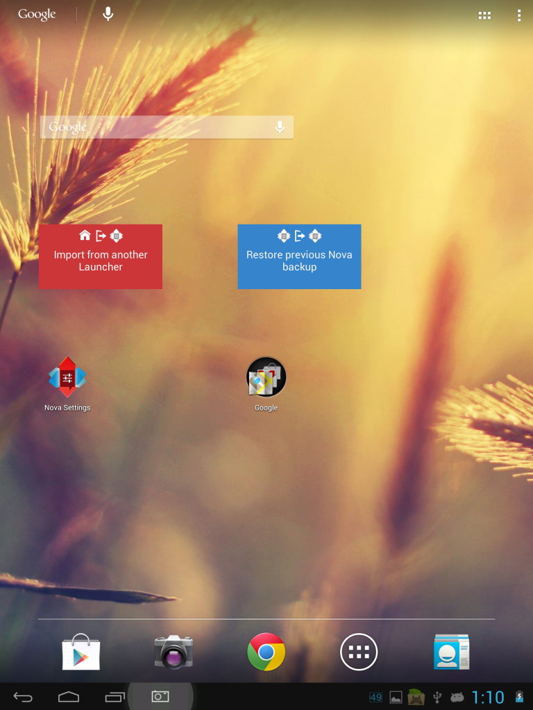

Bueno, compañeros, no sin sudar ni sangrar, he conseguido recuperar la tablet de su estado de no arranque!!!, prepararé un post con mas detalles y hablaré algo mas con mml78, que ha estado echándome una mano con esto, creando una rom para probarla aunque no me llegó a funcionar porque tenía un problema con las particiones, y todavía queda el tema del CWM específico para esta tablet, porque el genérico no recomiendo instalarlo, porque se pierde el boot y luego hay que restaurarlo...
Bueno, la buena noticia para todos es que las roms hechas para tablets similares, funcionan en la nuestra, a falta de probar a fondo...
Capturas de la rom MIST para AOSON M33 en nuestra Woxter:
