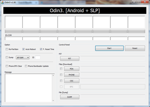

Que va, con el combo me entra en download pero no en recovery, no entiendo por que...
Gracias suxxo!!!

Con permiso de KrazYtheBoy, te pego un trozo del manual para que hagas uso del Odin. Suerte. Hazlo desde el paso 1.
INSTALACION XWLP3 + ROOT
0. Realizar un Wipe Cache si tenemos alguna version ICS. Full Wipe si tenemos Ginger
1. Descargamos la Stock Firmware XWLP3 (Otro Mirror) y descomprimimos el .zip
2. Iniciamos el terminal en modo download y lo conectamos por USB
3. Abrimos el Odin3 v1.85 en windows. Click en PDA y seleccionamos el .tar.md5
4. No marcar la casilla Re-Partition y comenzar el flasheo.
5. Una vez reiniciado el terminal ya tendremos el Stock Firmware flasheado pero sin root.
Proceso de Rooteo:
1. Descargar el ClockWorkMod Recovery [Touch v5.8.1.5] ó la version normal [v4.0.1.5]
2. Descargar el SuperSU v0.83 + Busybox
3. Copiar ambos archivos zip a la sdcard
4. Iniciar en modo recovery
5. Seleccionar apply update from external storage
6. Seleccionar el .zip del ClockWorkMod Recovery que nos descargamos en el paso 1 y esperar a que se instale y aparezca el CWM.
7. Seleccionar install zip from sdcard, seleccionar internal o external sdcard
8. Buscar y seleccionar CWM SuperSU v0.83 + Busybox [I9100].zip
9. Reiniciar el terminal

Voy a ello, gracias!!!!

No puedes entrar en recovery.- Volumen Arriba + Home + Power inicia el teléfono en modo de recuperación o recovery ????

Bueno si quiere le dejo un archivo de Rom Modificada que solo va PDA e Odin y lo arregla, ya avisara.-

que va, no funciona, con vol- + home + power si que me entraba en download pero con vol+ no accedía a recovery, no lo entiendo.
Venia de la V2 y solo hice los 2 wipes (fallo mio por no hacer los 4...)
Ahora he hecho lo que me ha dicho suxx y bien, me falta rootearlo.
Ahora para ponerle la V3 que pasos sigo??
Wipe Data and Factory Reset
Wipe Cache
Fix Permission
İnstall TurkbeyRom ics v3
Y listo????

Cargale esta Rom por Odin es una Litening 6.1 modificada.- Una vez Dentro y activada, pasar a recovery, recuperas tu Nanandroid o directamente le Pinchas la V3 según los pasos indicados.-
CARGA EL ARCHIVO EN !!! PDA !!!

Efectivamente lo indicado 4 Wipes y Fix

Ray, ya me arranca en recovery, no le he hecho root aún.
Puedo pincharle ya la V3 sin mas (con los 4 wipes y demas)????
Gracias!!!
Edito, vale, acabo de leerlo, voy a por los wipes, gracias!!
Edito otra vez, no me sale el menu advanced en recovery, es por el kernel???

No. no es el kernel... Es que tienes el recovery origunal. Pon la que te dice Raymundo por odín y ya tendrás recovery para el flasheo. Despés ya puedes poner la V3... Pero acuerdate de los 4 wipes y fix permission.
