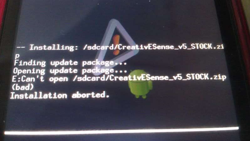

sabeis que puede pasar, que cuando instalo la rom se me aborta la instalacion
  #3544
Viejo 15/01/12, 02:06:50
Avatar de JOSNARO
JOSNARO JOSNARO no está en línea
Colaborador
Mensajes: 6,993
Fecha de registro: abr 2010
Localización: Huelva
Mensajes: 6,993
Modelo de smartphone: HOS - Desire - NEXUS 5
Versión de ROM: La que sea, mientras que funcione
Versión de Radio: una que coja Europa FM
Mencionado: 200 comentarios
Originalmente Escrito por adriPw Ver Mensaje
Pero no te pone nada, ningún error?

me dice que no se puede abrir ela carpeta :/ osea, nada mas empezar a instalar , pam, y se corta.he intentado bajarmelo 2 veces y nada, solo me pasa con esta, he cambiado el recovery, y tampoco

Y te estas instalando la rom que te corresponde?

si la stock hboot
ya que no tengo puesto el cm7

Que raro.
Has hecho instalación limpia, format system?

venia de la cm7 ice full wipey no se me instalo, ahora tengo puesta la reflex, pero me gustaría poner esta.

Mira tambien haber cuanto te ocupa la ROM
Si te da un error el recovery cuando lo instalas, estaria bien que pusieras el error completo, aunque este en ingles, asi nosotros mas o menos podemos saber lo que te pasa

la ROM ocupa : 309MB
y el error es :

Que archivo zip esta malo?

Asi me gusta!!!!
La ROM ocupa 311 Mb, ese error es porque no se ha completado la descarga correctamente

pues ahora lo e puesto a bajar de nuevo y dice que ocupa 312MB
a ver si hay suerte..os comento en 2 min ^^

311Mb, ya verás luego cuando este descargada

Bueno se esta instalando.....de verdad no se cuantas veces lo abre intentado :
vamos a ver que tal =)
Gracias por la atención y ayuda
