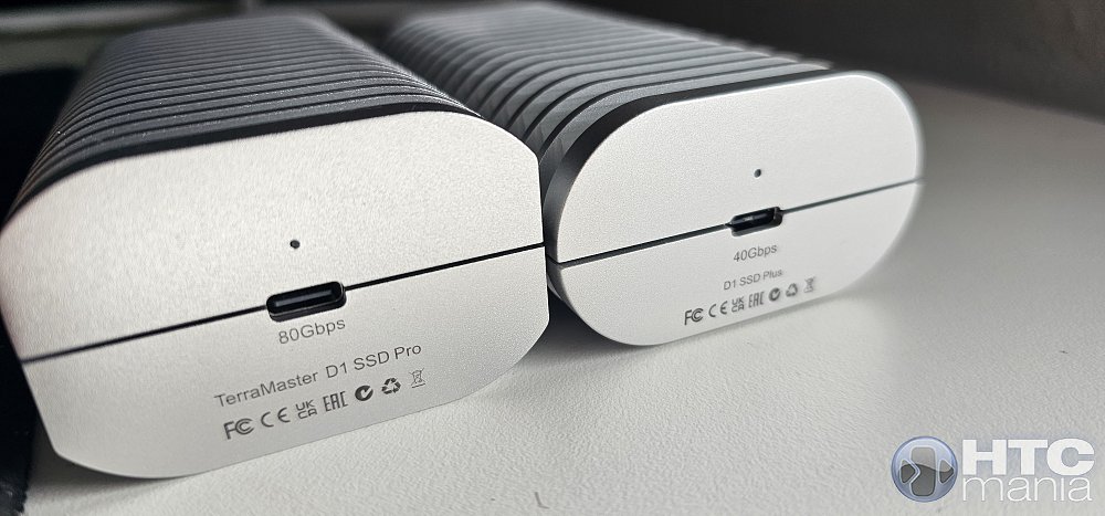

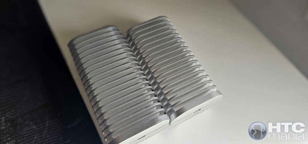

Para terminar de ponernos en situación, y aprovechando que tenemos a mano la generación anterior, la D1 SSD Plus, hemos querido ponerlas frente a frente. Como podéis observar en las imágenes, el salto generacional también se nota por fuera. La nueva versión Pro ha ganado músculo; es notablemente más larga y voluminosa que su predecesora.
También ha cambiado el lenguaje de diseño. Mientras que la versión Plus tenía unas líneas más suaves y extremos redondeados, la nueva Pro apuesta por una estética mucho más industrial, con bordes rectos y esquinas más marcadas. Este aumento de tamaño y este diseño más "bruto" no son por gusto; son una necesidad física para tener más masa de aluminio y poder disipar pasivamente el calor extra que generan los componentes de 80Gbps.
