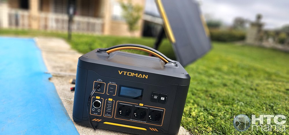

Al observar la VTOMAN Jump 2200 de cerca, lo primero que destaca es su diseño industrial y robusto que transmite una gran sensación de durabilidad. El chasis está fabricado en un plástico de alta resistencia con un acabado mate que parece aguantar bien el trote diario sin rayarse fácilmente.
En la parte superior encontramos un asa de transporte integrada muy sólida que cuenta con un llamativo detalle en color naranja para facilitar su agarre. A pesar de su peso de 17.5 kg, sus dimensiones compactas de 360x270x280 mm la hacen relativamente fácil de ubicar en cualquier rincón de nuestra camper o maletero.

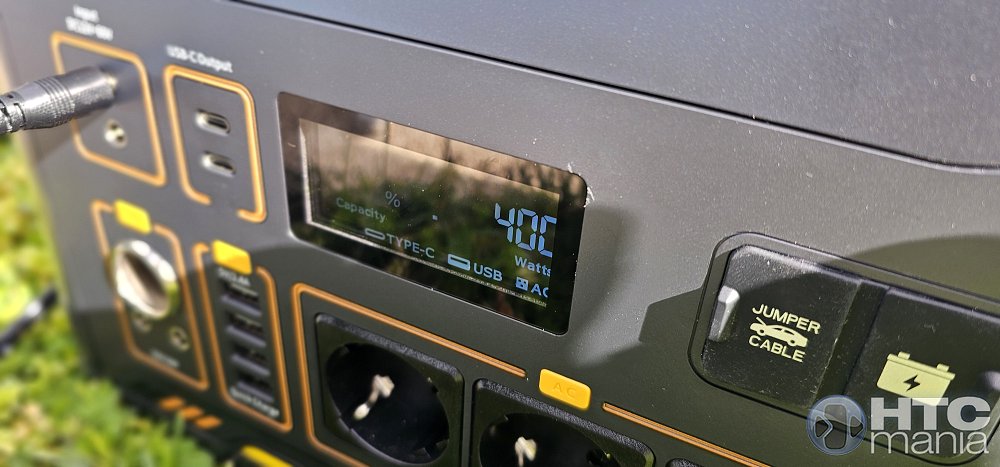

El panel frontal es el verdadero centro de mando y está organizado de forma muy intuitiva por secciones de salida. En el centro preside una pantalla LCD que nos da toda la información crítica como el porcentaje de batería restante y la potencia de entrada o salida en tiempo real. A la izquierda tenemos las entradas de carga y la sección de corriente continua con una toma de mechero y puertos USB. A la derecha vemos las tres tomas de corriente alterna de onda senoidal pura y los puertos específicos para la función de arranque de vehículos y expansión de batería. Cada sección tiene su propio botón de encendido independiente lo que nos permite ahorrar energía apagando lo que no estemos usando en ese momento.
Por último no podemos ignorar las dos tapas de goma situadas a la derecha de la pantalla. La primera protege el conector para el cable de arranque de emergencia Jump Starter que es una función exclusiva muy útil para vehículos. La segunda tapa oculta el puerto de expansión que permite conectar baterías externas para triplicar la capacidad total del equipo si nuestras necesidades crecen con el tiempo.
La sección de corriente alterna ocupa el lateral inferior derecho y ofrece tres enchufes Schuko tradicionales protegidos por un inversor de onda senoidal pura de 2200W. Es una potencia muy seria que permite conectar varios electrodomésticos a la vez sin miedo a que el sistema se bloquee.
El frontal de la VTOMAN Jump 2200 es el verdadero centro de mando y todo está distribuido con mucha lógica para que no haya confusiones. En la esquina superior izquierda encontramos las dos entradas de carga de corriente continua que soportan un rango de 12V a 60V con un máximo de 400W en total. Justo al lado se sitúan dos puertos USB-C que son una maravilla para nosotros porque entregan hasta 100W cada uno. Esta potencia permite alimentar portátiles de alto rendimiento directamente sin necesidad de usar el cargador de pared original.
Si bajamos la mirada hacia la parte inferior izquierda vemos el bloque dedicado a la corriente continua que cuenta con su propio botón de activación independiente. Aquí disponemos de la clásica toma de mechero de 12V/10A acompañada de dos conectores DC5521 adicionales para accesorios más específicos. A su derecha se encuentra el bloque de puertos USB-A donde tenemos tres conexiones estándar de 5V y 2.4A para gadgets comunes. Es un gran detalle que hayan incluido un cuarto puerto USB-A con tecnología Quick Charge diferenciado en color azul para cargar móviles compatibles a más velocidad.
En los laterales se aprecian unas generosas rejillas de ventilación que son fundamentales para mantener el equipo fresco cuando le pedimos el máximo a su inversor de 2200W.
Un detalle muy práctico es la potente luz LED situada en la parte superior que incluye varios modos de iluminación para emergencias nocturnas.
Un detalle que no debemos pasar por alto es la construcción de la base de la unidad. Al darle la vuelta nos encontramos con cuatro generosas patas de goma antideslizante situadas en las esquinas. Estos soportes son fundamentales para garantizar la estabilidad total del equipo en superficies que no sean del todo planas como puede ser el suelo de una furgoneta o una mesa de camping. Al tener un peso considerable de 17.5 kg estas gomas evitan que la estación se deslice accidentalmente y además protegen la superficie donde la apoyemos de posibles marcas o arañazos.
En conjunto la estación se siente como una herramienta profesional bien construida donde cada puerto y cada botón están situados de forma lógica para facilitar el uso diario. Todo este diseño exterior está pensado para proteger las celdas LiFePO4 del interior que nos garantizan más de 3000 ciclos de vida útil.

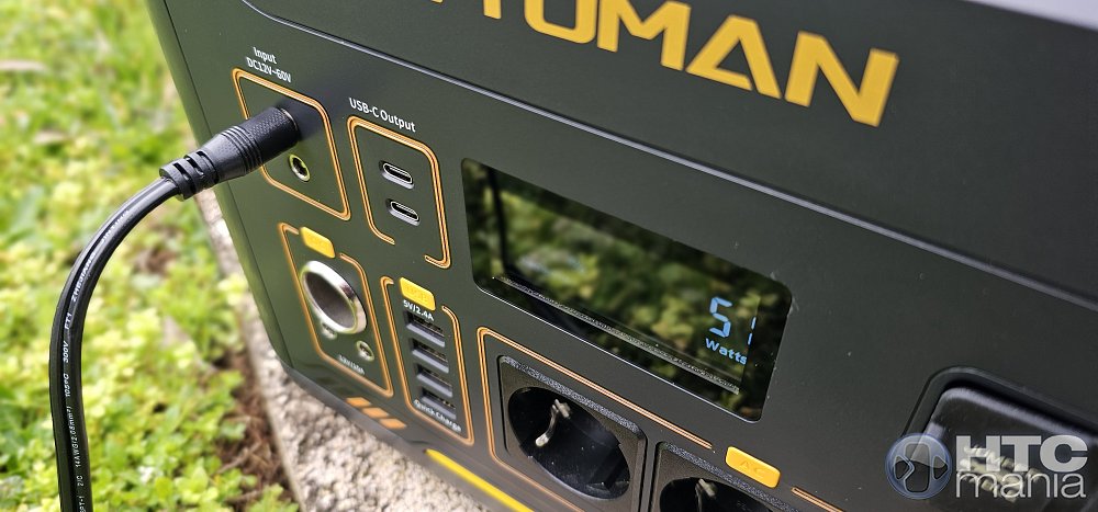

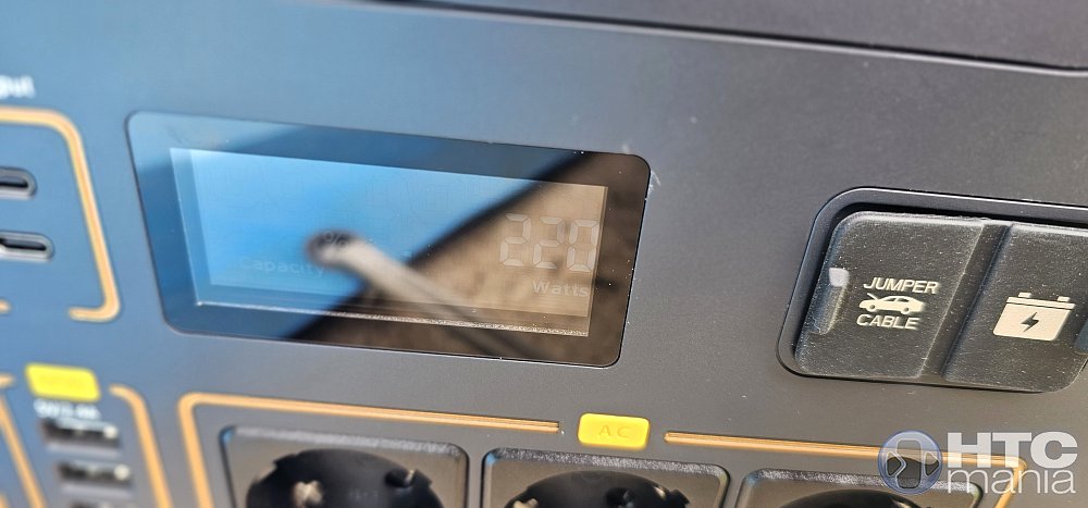

Lo primero que hice tras desempaquetar la unidad fue poner a prueba su sistema de carga para comprobar cómo se comporta con el adaptador de red incluido. Al conectarla a la corriente de casa el sistema detecta automáticamente la entrada de energía y la pantalla frontal se activa para darnos toda la información necesaria. En mis pruebas he podido ver cómo la estación alcanza una potencia de entrada de 315W de forma muy estable. Esta cifra es bastante buena para una batería de este tamaño y permite que no tengamos que esperar una eternidad para tenerla lista.
La pantalla LCD es una gran aliada durante este proceso porque nos muestra de un vistazo el porcentaje de carga actual junto al tiempo estimado para completar el ciclo. Por ejemplo en una de las mediciones cuando la batería estaba al 83% el panel indicaba que restaban apenas 0.9 horas para llegar al máximo de su capacidad. Los vatios de entrada se mantienen constantes en el panel frontal lo que demuestra que el transformador externo está haciendo un buen trabajo de conversión.
Este rendimiento de carga encaja perfectamente con las especificaciones que vimos en el lateral de la caja donde se menciona una entrada de corriente continua máxima de 400W. Aunque con el cargador de pared nos quedamos un poco por debajo de ese límite teórico la velocidad es más que suficiente para un uso cotidiano.

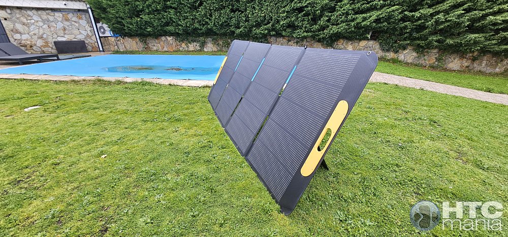

Cuando llega el momento de desplegar el panel solar te das cuenta de las dimensiones reales de este accesorio. Al abrir los cierres y empezar a extenderlo vemos que se compone de cuatro grandes secciones que cubren una superficie de captación considerable. El diseño está pensado para que sea un proceso rápido y sencillo aunque debido a su tamaño conviene hacerlo con un poco de espacio libre en el suelo o sobre el techo de la furgoneta. La estructura se siente muy firme y los materiales externos tienen un acabado que transmite mucha tranquilidad frente a posibles roces o un uso intensivo en exteriores.
Cada sección del panel está unida por una tela técnica muy resistente que permite plegarlo como si fuera un acordeón para que al terminar vuelva a su forma de maletín compacto. Es impresionante ver cómo toda esa superficie capaz de generar hasta 400W de potencia pico se puede transportar cómodamente con una sola mano gracias al asa integrada.

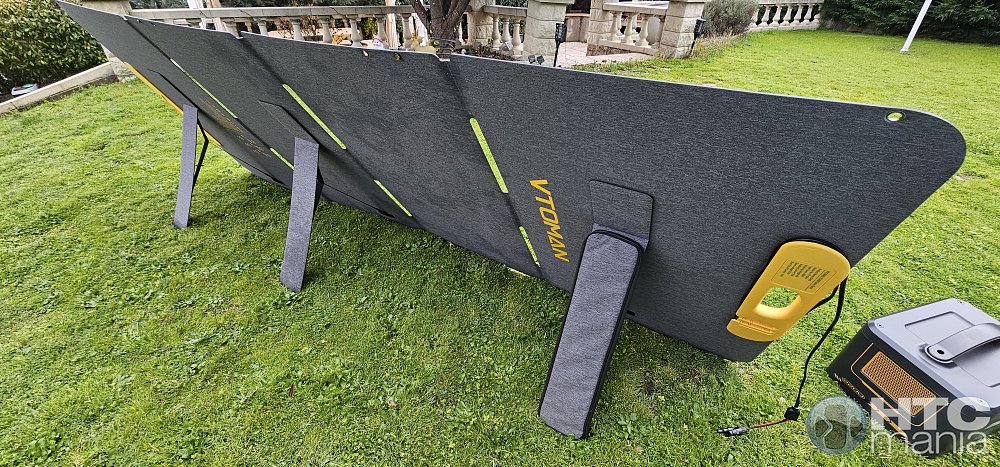

Una vez que lo tenemos totalmente extendido en el suelo solo queda orientarlo correctamente hacia el sol para empezar a ver cómo fluye la energía hacia nuestra estación.
Un aspecto muy bien resuelto en el diseño de este panel solar es el sistema de apoyos que encontramos en su parte trasera. Cuenta con unas patas desplegables que permiten inclinar las celdas directamente hacia el sol para maximizar la eficiencia de la captación de energía. Estas patas se sujetan mediante un sistema de cintas y velcro que permite ajustar el ángulo de forma sencilla y estable según la posición del sol en cada momento del día. Gracias a este soporte el panel puede mantenerse en pie por sí mismo sin necesidad de buscar un punto de apoyo externo lo que facilita enormemente su colocación en cualquier terreno despejado durante nuestras escapadas.
Además de las patas de apoyo el panel incluye unos refuerzos metálicos en los bordes conocidos como ojales. Estos hoyuelos metálicos son extremadamente prácticos porque multiplican las opciones de montaje de este accesorio de 400W en diferentes entornos. Su función principal es permitir que podamos colgar el panel de forma segura utilizando bridas o cuerdas. Esto es ideal para instalarlo en el balcón de casa o para fijarlo de forma vertical en el lateral de una furgoneta si no tenemos espacio en el suelo. Es un detalle de diseño muy inteligente que añade una versatilidad extra al conjunto y nos permite aprovechar la energía solar en casi cualquier situación imaginable.
El despliegue del panel solar en exteriores es un proceso realmente sencillo. Para esta prueba lo hemos colocado en una zona de jardín despejada aprovechando que el sistema se mantiene firme por sí solo.
Como ya hemos visto, en la parte posterior cada panel cuenta con su propio soporte desplegable que se ajusta mediante unas cintas para conseguir la inclinación ideal hacia el cielo. Estas patas de apoyo son bastante anchas y están fabricadas en el mismo material resistente que el cuerpo del panel lo que garantiza que no se cierren accidentalmente con un poco de viento.

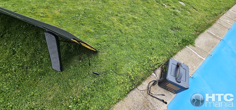

La conexión entre el panel solar y la estación es un proceso extremadamente sencillo que no requiere herramientas alguna. Lo primero que debemos hacer es utilizar el mazo de cables que vimos anteriormente. Este cable actúa como puente y cuenta con los conectores MC4 estándar en un extremo que debemos unir a los cables que salen directamente de las celdas solares. Es una conexión de tipo clic muy segura que garantiza que no haya desconexiones accidentales mientras la batería está cargando en el exterior.
Una vez unidos los cables del panel al adaptador solo tenemos que llevar el otro extremo hacia el frontal de la estación de energía. De las tres puntas disponibles en el manojo de cables elegimos la circular que encaja perfectamente en cualquiera de las dos tomas de entrada situadas arriba a la izquierda. No hay posibilidad de error porque el conector está diseñado para entrar de una sola forma y la estación detecta la corriente entrante de manera automática. Es una gozada ver cómo en cuestión de segundos todo el sistema está configurado y listo para empezar a captar energía gratuita del sol.
Lo más interesante de esta prueba es que, inicialmente, el día estaba bastante nublado y las condiciones no eran las ideales para una placa solar. A pesar de esa luz tan difusa y la falta de sol directo la pantalla de la VTOMAN ya nos marcaba una entrada de 51W constantes. Esta cifra es muy respetable dadas las circunstancias meteorológicas y nos da una idea de la alta eficiencia de las celdas de este panel de 400W. Tener esa potencia entrando solo con luz ambiente nos asegura que en un día despejado la carga será realmente rápida y eficiente.
En cuanto el sol empezó a asomar entre las nubes la potencia de carga pegó un salto espectacular desde esos 50 vatios iniciales. Pasamos rápidamente a ver cifras de 220W y en los momentos de mayor claridad la pantalla llegó a marcar los 400W de entrada máxima permitida. Significa que en un día despejado de verano podrías cargar los 1548Wh de la estación en poco más de cuatro horas de sol directo. Es una velocidad de recarga solar excelente que te permite usar electrodomésticos potentes durante el día y tener la batería llena de nuevo para afrontar la noche sin preocupaciones.

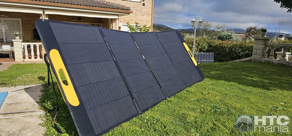

En las fotos se pueden ver al fondo mis paneles rígidos habituales que utilizo desde hace ya tiempo y que tienen una potencia de 450W cada uno. La diferencia de concepto es total porque esos paneles son para una instalación fija y permanente. El modelo de VTOMAN es una solución portátil que se puede plegar y mover según necesitemos seguir el rastro del sol.
A pesar de ser ligeramente menos potentes que los fijos de 450W su eficiencia es asombrosa. Consiguen saturar la entrada de la batería en cuanto el cielo se despeja un poco lo que demuestra la calidad de sus celdas monocristalinas.
Tener este rendimiento bajo el sol convierte a la combinación de la Jump 2200 con el panel de 400W en una auténtica central eléctrica portátil. No es común que una estación de este segmento aproveche tan bien cada rayo de luz incluso cuando las condiciones no son perfectas. El hecho de que el sistema se estabilice en el máximo de entrada de la batería nos da la tranquilidad de que estamos aprovechando cada céntimo invertido en el equipo solar.

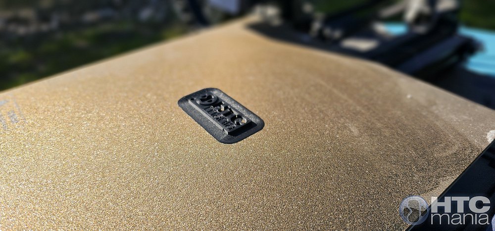

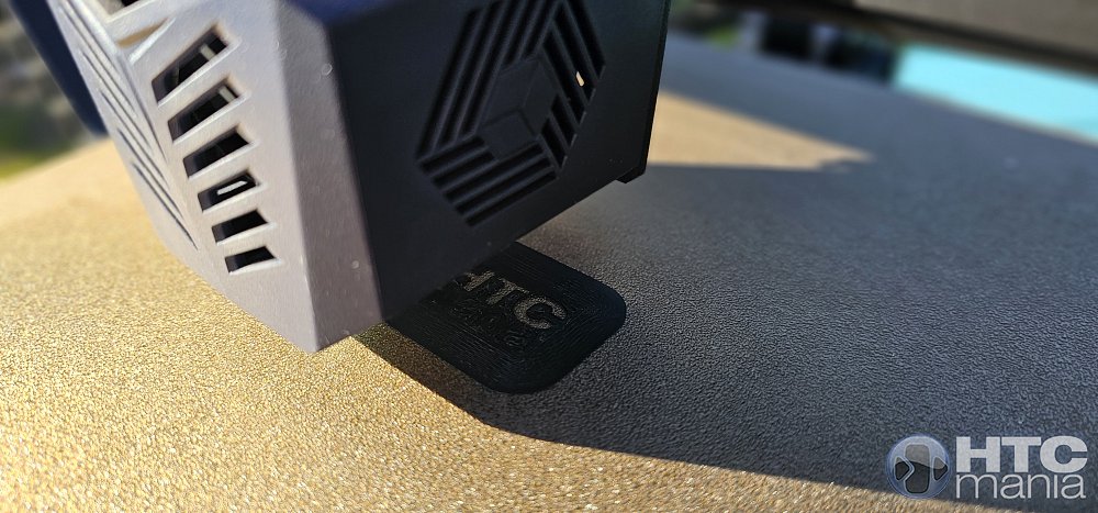

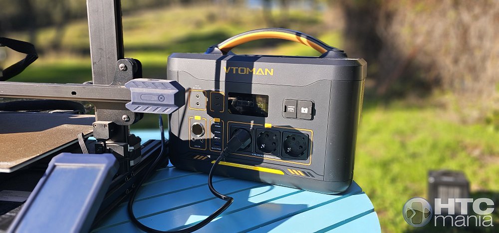

Para esta sesión de "tortura" en exteriores hemos decidido conectar una impresora 3D y un calefactor, dos dispositivos que representan mundos opuestos en cuanto a consumo eléctrico.
La impresora es un dispositivo de precisión que requiere una alimentación muy estable y que consume de media unos 500W, aunque tiene picos más altos durante la fase crítica de calentamiento de la base y el extrusor. Gracias al inversor de onda senoidal pura de la VTOMAN Jump 2200, la electrónica de la impresora ha funcionado con una suavidad pasmosa, sin ruidos extraños en los motores ni errores en la nivelación, lo que demuestra que la calidad de la corriente es idéntica a la que tenemos en cualquier enchufe de casa.
Video Responsive
El verdadero reto ha llegado al encender el calefactor a máxima potencia, un aparato que devora unos 1500W para generar calor de forma inmediata. Al combinar ambos dispositivos, nos hemos plantado en un consumo total que rozaba los 2200W constantes, una cifra que pondría en aprietos a muchas estaciones de la competencia. La Jump 2200 ha gestionado esta carga sin despeinarse, incluso superando su margen de seguridad de 2200W de salida nominal (permite picos de hasta 4400W). Ver en la pantalla frontal cómo el sistema entregaba semejante cantidad de energía mientras estábamos en mitad de la nada es una sensación de libertad increíble.
Video Responsive
La impresora termina su tarea en apenas 30 minutos.
Con este resultado.
Esta experiencia en el monte confirma que no estamos ante un simple acumulador para cargar móviles o bombillas, sino ante una verdadera central eléctrica portátil capaz de mover maquinaria pesada y electrónica sensible de forma simultánea. La robustez del chasis y la estabilidad de las patas de goma han sido claves para mantener la unidad firme sobre el terreno irregular del campo mientras trabajábamos. Poder terminar una impresión 3D compleja mientras mantienes la zona de trabajo caliente en exteriores es la prueba definitiva de que este combo de VTOMAN está a otro nivel de fiabilidad.
