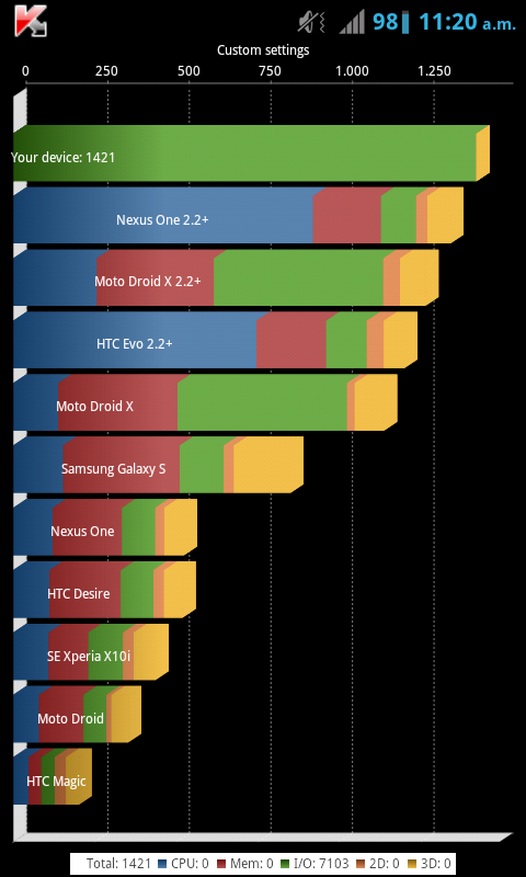

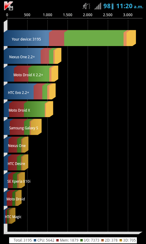

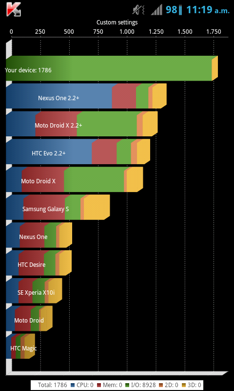

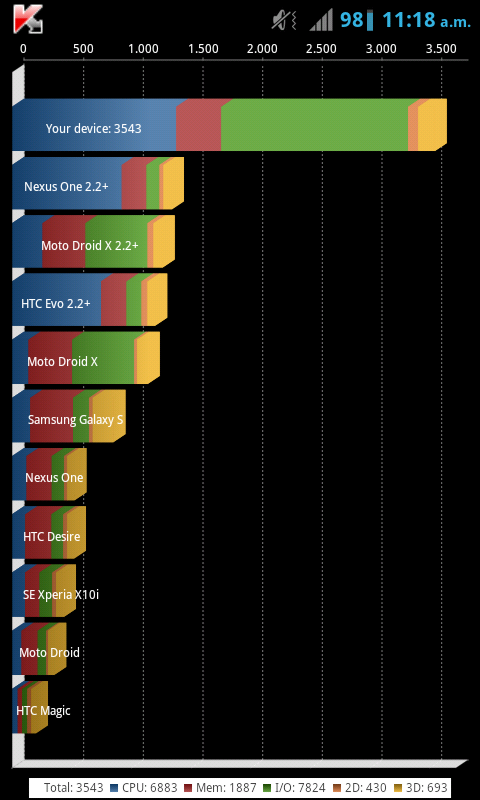

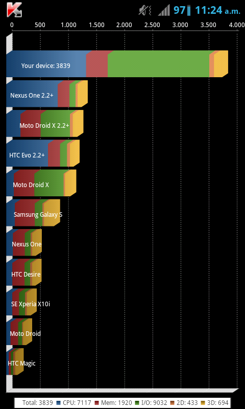

os dejo unas capturas de los quadrant:
kang del dia 6, kernel de serie, Fix de datadata, Parche de aceleracion por hardware. El el SetCPU puesto siempre Ondemand.
CPU 1000mhz:
CPU a 1200 mhz:
CPU 1200mhz, prueba unicamente del I/O
CPU 1300mhz:
CPU 1300 mhz prueba unicamente del I/O:

como añadidura comentar que acabo de probar con el antutu benchmark, este es otro de mis preferidos para mediciones, es mas completo y riguroso, con este a 1300mhz me dio lo 3050 puntos, frente a los 2850 que me da a 1000mhz, me situaba a la altura de galaxy s y de nexus one, ya los core duo y el asus prime siendo quad los situaba en otra liga jajajaja
Última edición por Metzen83 Día 07/01/12 a las 12:22:36.
