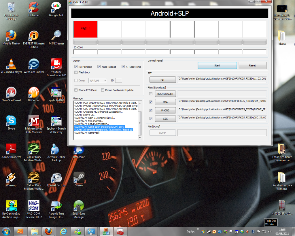

Al acceder en modo download no se me enciende la casilla amarilla odin, sin embargo encendido si, sabeis el por que?
Porque no te instalo bien el controlador en el modo download. Reinicia el ordenador y conecta el movil en modo download a ver si te lo reconoce.
Diseño y Desarrollo paginas web - Manda MP

Acabo de intalar controladores y nada, valla tela....

Ahora se ha conectado pero en el setupconnection me da fallo.. FAIL

¿Has instalado el KIES no? Si no prueba a reinstalarlo y conecta el movil en modo download.

Pero el kies ay que dejarlo cerrado no?
Claro, es kies cerrado. El kies se instala por los drivers nada más.

Mira el error.

Hola buenas, tengo varias cosas para decirte:
No es muy bueno tener tantas cosas abiertas mientras ejecutas odin (opinion personal)
Si no utilizas el kies desinstalalo. Yo no lo tengo, no hace falta para tener los drivers.
Lo mejor que haces si no lo utilizas es kitarlo y descargar la kg3 de samfirmware que viene con los drivers y los instalas desde ahi.
Saludos!

@vtr
INSTALACIÓN CORRECTA DE LOS DRIVERS EN MODO DOWNLOAD NECESARIO PARA ODIN Y KIES
Cerramos Kies y Odin
Estando el Galaxy en modo download lo conectamos al usb
En el Pc/Portátil veremos lo siguiente:
En caso de ver el siguiente mensaje:
NO CONTINUAR TENEMOS UN PROBLEMA DE DRIVERS Y NO FUNCIONARÁ
Si no hemos visto ninguno de los 2 anteriores supuestos, es por que alguna vez hemos conectado el Galaxy en modo Download y ya está instalado el driver.
Lo podemos comprobar en Administrador de Dispositivos, tendremos que ver algo así:
*EN CASO DE NO ESTAR LOS DRIVERS CORRECTAMENTE INSTALADOS NO CONTINUAR.*
SI LO DETECTA COMO UNKNOWN DEVICE, DESCONECTAR Y REINICIAR EL ORDENADOR Y EL GALAXY
