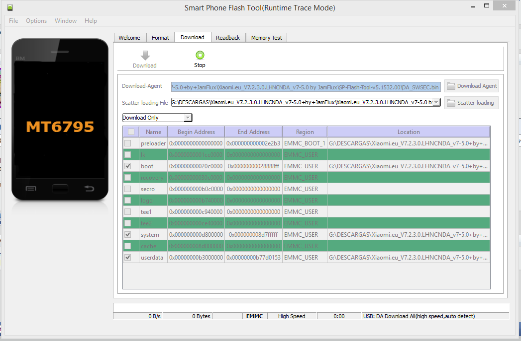

Soy primerizo en esto de flashear y me sale este error:
https://www.dropbox.com/s/n4lurajk84...Dtulo.jpg?dl=0
A que se puede deber??

Nadie me puede echar un cable?? Igual es por los drivers que no me los han instalado bien

Me acaba de pasar lo mismo, creo que es un problema con los drivers, ademas no se si he seleccionado bien las casillas, he seleccionado todo menos la preloader pero no se si había que dejar las 3 por defecto y por supuesto destildar la preloader.

¿Como has tildado en FT para esta ROM?, ¿Todos menos preloader o solo boot, system y userdata?, te recuerdo que todavía lo tengo como lo he recibido, con el bootloader bloqueado.
Gracias!

ÚNICAMENTE boot, system y userdata.
JAMÁS marques preloader porque brickeará. El preloader se usa para otro tipo de cosas (como revivir el terminal, pero con otro FT y la ROM original china... esto es a parte, así que instala únicamente boot, system y userdata).

Acabo de solucionar el problema de los drivers, es increíble la gran diferencia que noto con esta ROM, se ve que era muy mala la que tuve cuando lo recibí o esta es muy buena, siento en mis manos otro teléfono, me falta ver su autonomía aunque algo puedo notar porque aún estoy instalando desde hace hora y 50 minutos una recuperación de backup por WiFi desde Mi nube y el móvil está frío, con 40 minutos de pantalla quedando 86%, creo q va mucho mejor.
Gracias por todo!

Shurs a ver si me podeis ayudar, estoy siguiendo los pasos, el flashtool se me queda en este paso
Apago el movil, lo conecto al cable y espero a la "red bar" que dice el tutorial pero el flashtool sigue igual, y en el movil me aparece el icono de fastboot pero no pasa nada.
  #160
Viejo 10/03/16, 13:11:12
camisetu camisetu está en línea ahora
Fecha de registro: oct 2014
Localización: España
Mensajes: 711
Modelo de smartphone: Xiaomi redmi 4 pro / Ipad
 Cita: Originalmente Escrito por chandlerbeen Ver Mensaje
Tienes los drivers bien instalados?
