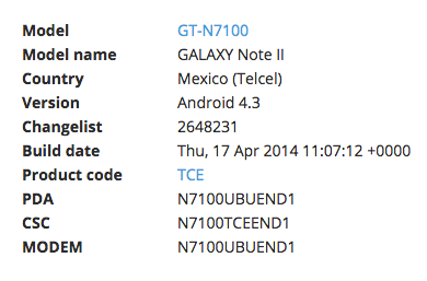

Hoy lo voy a intentar, ya que justamente ayer que instale la Phantom rom se me volvioa colgar, voy a intentar algo mas que comentan los compañeros si me da fallo realizare lo que me indicas y no instalo ningun otro launcher el default me gusta
Segun sammobile esta es la que le coresponde:

A todos los que se tomaron su tiempo en responder mi mensaje y darme indicaciones de como arreglar mi problema, Gracias!
Saludos desde Mexico.

Jack me recomendo la rom 4.4.2 de espala y estoy bajando este archivo de sammobile: N7100XXUFNG3_N7100AMNFNG2_AMN.zip
Terminando se lo pondre via odin
tiene que ser PHE...que es libre
aqui te pongo el enlace
http://www.sammobile.com/firmwares/d...00OXXFNE1_PHE

 Cita: Originalmente Escrito por jack_sparrow Ver Mensaje
Gracias, ya lo estoy bajando.
Pero eso de la bateria me hace ruido ya que si lo dejo con la bateria a los 3-4 min se cuelga y ya no responde.
Pero ya lo tuve una hora conectado al cargador y responde bien sin ningun problema.
Tengo que conseguir una bateria para hacer una prueba.
