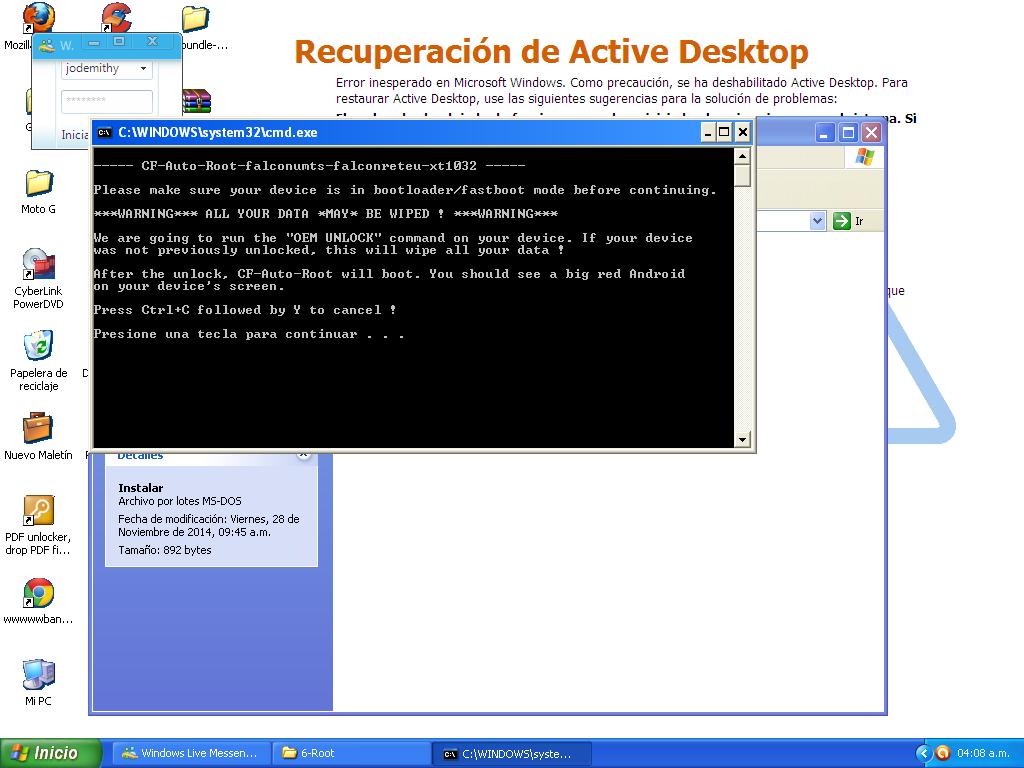

Si, pero me da un error y no hace nada... otra cosa. es normal que cuando el Teléfono esta por bloquearse solo hace una pequeña subida de brillo y ZAZ se bloquea... así como para que uno mire el teléfono y vea la "animación"?

 Cita: Originalmente Escrito por kvnluna Ver Mensaje
Pero si no dices que error te da... mal te podremos ayudar, ¿no crees?
De cualquier manera, seguro que el error que te lanza es porque (y esto lo he comentado varias veces en el foro) el script que estas ejecutando (BAT) posee 2 líneas iguales (tools\fastboot-windows.exe oem unlock), cuyo comando a nuestros Moto G on Bootloader desbloqueado, no le hace nada y por eso genera un error (el cual basta con ignorarlo).
Lo que es importante dentro de ese BAT para instalar el root, es la siguiente línea en la cual es donde te flashea el root:
[PHP]tools\fastboot-windows.exe boot image\CF-Auto-Root-falconumts-falconreteu-xt1032.img[/PHP]
Con ejecutar esa línea bastaría. Tras ejecutarla, en el móvil saldría un android rojo grandote, y una secuencia de órdenes, en las cuales no debe tirar ningún fallo. Al final te pondrá en el móvil que se reiniciará en 10 seg. Al reiniciarse normalmente y arranca el sistema, buscaremos el icono del root, pues ya estará por ahí.
P.D.: Asegúrate que te tratas de instalar el root con el CF-Auto-root que corresponde a tu modelo de moto G

 Cita: Originalmente Escrito por LEPT Ver Mensaje
El error es que doy click en alguna tecla y me sale lo de "OEM UNLOCK" y en la pc dice que el se ha producido un error y se ha detenido el programa.
el cf-auto-root es el mismo que traen los archivos de aqui para instalar la GPE
