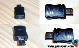

Compré un JIG a esta gente afincada en Portugal.
Los encontré aquí en GSMSpain
Su mail es [email protected]
Me llegó rápidamente y funciona perfectamente.

ese es un micro usb universal que se abren en dos partes yo tengo uno comprado para otra cosa pero es identico y sin duda este pibe los hace el mismo por que no lo avris y te fijas que tiene dentro
solo por cuiriocidad tendria que ser un chip programable pienso

Yo me hice un jig cuando tenía el SGII y lo único que tienes que hacer es soldarle una resistencia de un valor determinado ente dos pines concretos (en mi caso fueron varias resistencias en serie y paralelo para obtener el valor correcto)
Después tuve que usar el conector para otra cosa (usb otg) y termine comprando uno hecho a ese mismo vendedor.
Hay una resistencia

me podes decir el valor y entre que pines esta o el codigo de color
si es posible una foto sin las tapas plasticas tambien

Tienes que poner una resistencia de 300 k omh entre los pines 4 y 5.

Tranquilos. No es tan fácil brikear un terminal
 Cita: Originalmente Escrito por manudas Ver Mensaje
mucha gente que se va a cargar casi o totalmente (hardbrick) sus terminales.
Espero que no seas profeta de esta cruzada . Brikear un terminal Android es bastante dificil.
Según he entendido los problemas han venido al utilizar en nuestros terminales N7000 (Europa), software creado para el I9220 (China) sin pasar por el filtro y la supervisión de Chainfire. Incluso tienen diferente chipset (Exynos y Qualcomm).
Lo que pasa es que estamos juntando peras con manzanas y por eso pasa lo que nos pasa.
Aquí tienes este texto sacado un tutorial de Mundoandroides.es, en el que hay unos tutoriales muy buenos.
Es el fin !!! Odin me ha dado FAIL y mi Galaxy Note no reinicia ni en modo normal y en Recovery y sale un icono extraño en la pantalla del teléfono.
Si por alguna razón todo ha ido mal del todo, te falló el Odin, se te reinició la PC mientras instalabas una ROM por Odin y te dejó tirado a medias, te equivocaste de archivo y te aparece esta señal o una parecida en la pantalla mientras intentas reiniciar:
No te asustes, porque aunque parezca que es el final de tu terminal, para nada lo es.
Primero relájate. incluso si te ves superado en ese momento, ve a hacer otra cosa y vuelve luego, porque la solución es mucho más sencilla de lo que tus nervios te puedan dejar ver.
Retira la batería y retira todas las tarjetas que tengas (SIM y SD externa). Deja la batería fuera unos minutos y vuelve a ponerla, pero sin las tarjetas. Enciende en Download mode (el único modo que te dejará iniciar). Repite los pasos pero utilizando otro puerto USB diferente (uno trasero, por ejemplo). Asegúrate que Kies está cerrado y que los drivers están bien instalados.
Si te sigue sin funcionar, decirte que estás haciendo mal algo o varias cosas, porque dejar fuera de combate un Galaxy Note con los procedimientos descritos en los tutoriales es prácticamente imposible.
Nada de lo expuesto aquí devuelve a mi Galaxy Note al funcionamiento.
-Compra un USB JIG y conéctalo a él. Volverá a funcionar.
 Cita: Originalmente Escrito por sebastian9 Ver Mensaje
Tienes un tutorial de como hacer un Jig USB aquí http://www.htcmania.com/showthread.php?t=274591
+Invento Itower: Aquí y Aquí

insisto que dijiste que tu jig tiene una sola resistencia y ese tuto tiene dos
Como dice el tutorial de j.pnefertari, es una resistencia de 300 Kohm,de un cuarto de watio.
