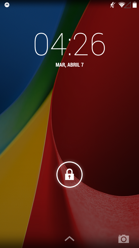

Mi Moto G 2da generacion era de Nextel y estaba liberado para usar Telcel (de Mexico), sin embargo ya no queria cargar y lo mande a reparar asi que me lo flahsearon.
Cuando lo tengo sin SIM esta normal, pues aparece el mensaje SIN Tarjeta SIM, la parte superior derecha se puede ver el simbolo de que no hay SIM y no hay señal.

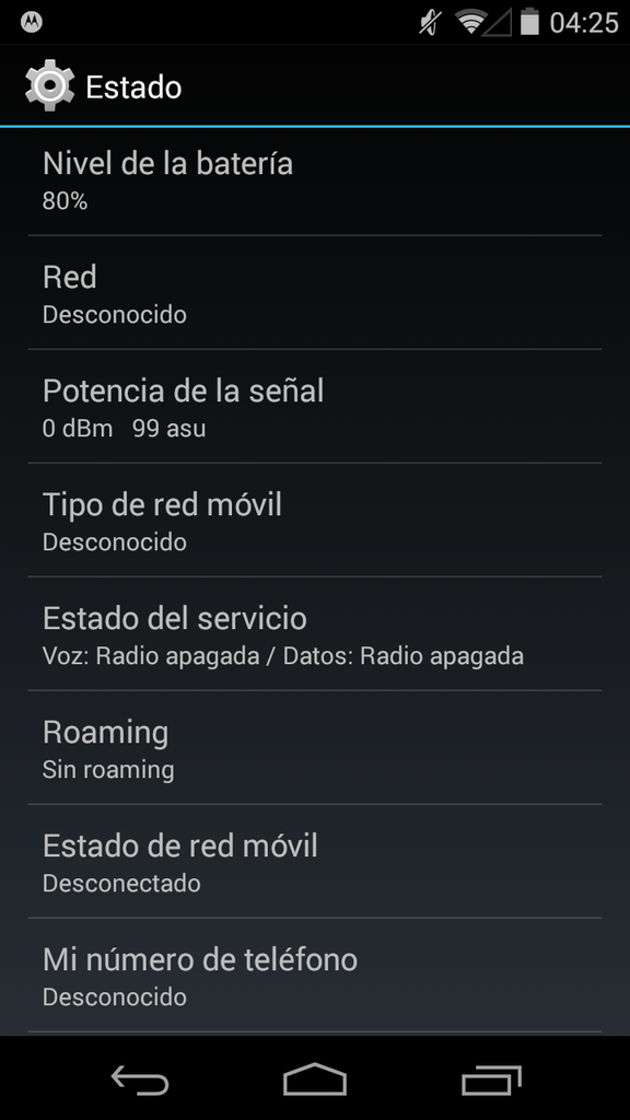

Pero cuando meto la tarjeta SIM desaparece ese mensaje de que no hay SIM y desparece ese icono que mencione anteriormente, pero sigue sin haber red, no deja hacer llamadas porque dice que esta en modo avion aunque lo haya desactivado, en ajustes en estado de red desconocido, tipo de red movil desconocido, estado de red movil desconocido, numero de telefono desconocido.
No se a que se pueda deber esto, si lo flahsearon con una version que no era, si no esta liberado porque si lo estaba o si debo actualizar a Lollipop porque tiene Kit Kat 4.4.4.

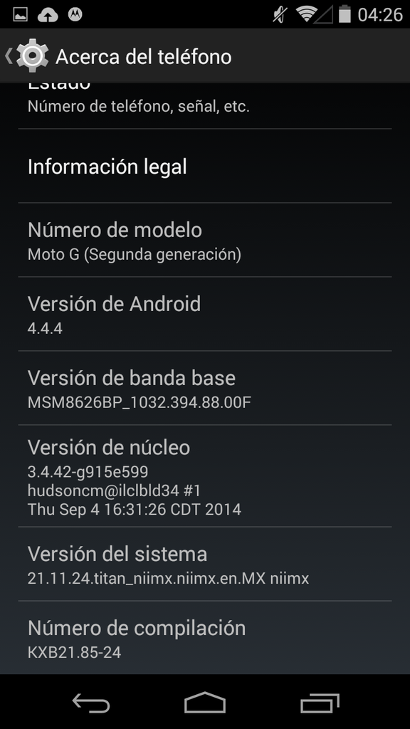

Mándanos una captura de "acerca del dispositivo"

 Cita: Originalmente Escrito por SuperKevinSK Ver Mensaje
Esto con el SIM en el celular

Flashea el módem de un firmware latinoamericano normalmente es tefla

Prueba con el modem latinoamericano, si.. Quizas con eso se te solucione

Para instalar el sistema de Nextel q acabas de pasar vas a necesitar tener el TWRP recovery (en el link q te pase tenes un tutorial de como ponerlo) ya q es un backup de este mismo recovery.
De todas formas te aconsejo q flashees un FIRM KitKat correspondiente a tu zona y listo. Si sos de Mexico con:
Este tutorial:
http://www.htcmania.com/showthread.php?t=909277
Y busques en esta carpeta el correspondiente firm:
https://mega.co.nz/#F!29RX1L6I!gfxcXgqkAhf5GDhr_aPGYg
Si tenes el XT1063 entra en dicha carpeta y luego a KitKat. Ahi selecciona alguno de los siguientes firm:
1: TEFLA_XT1063_4.4.4_KXB21.85-24_cid12_CFC_SVC
2: RETLA_XT1063_4.4.4_KXB21.85-24_cid12_CFC_SVC (yo soy de Argentina y uso este).
Si tenes el XT1064 entra en la carpeta correspondiente a ese modelo y segui los mismos pasos q puse anteriormente y tu firmware deberia de ser este:
1: NIIMX_XT1064_4.4.4_KXB21-85-24-cid12_CFC_SVC (en teoria es el q tenes ahora)
