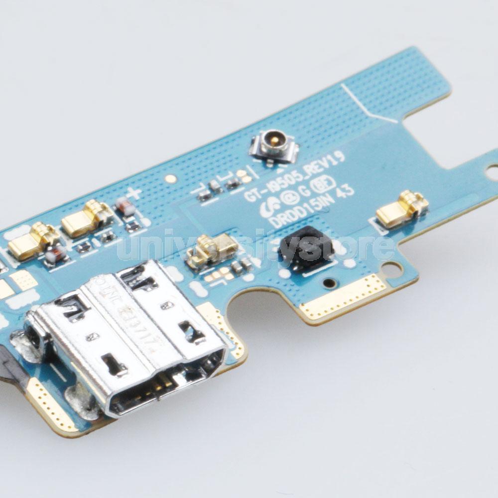

Mira que en la parte de abajo, donde va el usb, esten bien los contactos que tocan en el modulo de la antena. Revisa tambien que no falte ningun componente.
Me refiero a estos dorados:
Puedes probar a levantarlos con un alfiler para que hagan mas fuerza al cerrar el telefono, con MUCHO cuidado que si los levantas mas de 2mm se parten!
Revisa que no hayas arrancado algun componente de la placa o del flex de USB/antenas.
Te dejo una foto de la placa para que compares:

Probado eso que me dices tengo todos los conectores, al parecer perfectamente, los he levantado un poco, lo monto sin tornillos y enciendo sin tarjeta y me indica 3 lienas de cobertura, parece que habia funcionado todo bien, le pongo los tornillos pongo mi tarjeta sim y coge 1 linea y se va y vuelve a poner el simbolo redondo de sin cobertura, me detecta a veces la señal muy floja y no llega aregistrarse en la red... definitivamente parece que hay algo que no esta haciendo bien contacto, por que el cable de antena no creo que sea ... es nuevo :S
Voy a limpiar con alcohol isopropilico y levantar otra vez a ver ...

Despues de limpiarlo y levantarle con cuidado todos los contactos sigue igual .. a veces coge 2 rallas pero se quita , puede ser que el cable de antena venga malo ? Sería mucha casualidad pero es que no se que ha podido pasarle .. a ver si alguien que entienda del tema puede darme otro consejo .. Gracias !
Viejo 29/03/15, 20:08:18
dabyd64 dabyd64 no está en línea
Localización: Galicia
Mensajes: 745
Modelo de smartphone: Xiaomi Mi 5s 3/64
Puede ser el cable, son muy delicados...prueba con otro, por lo menos son baratos.
