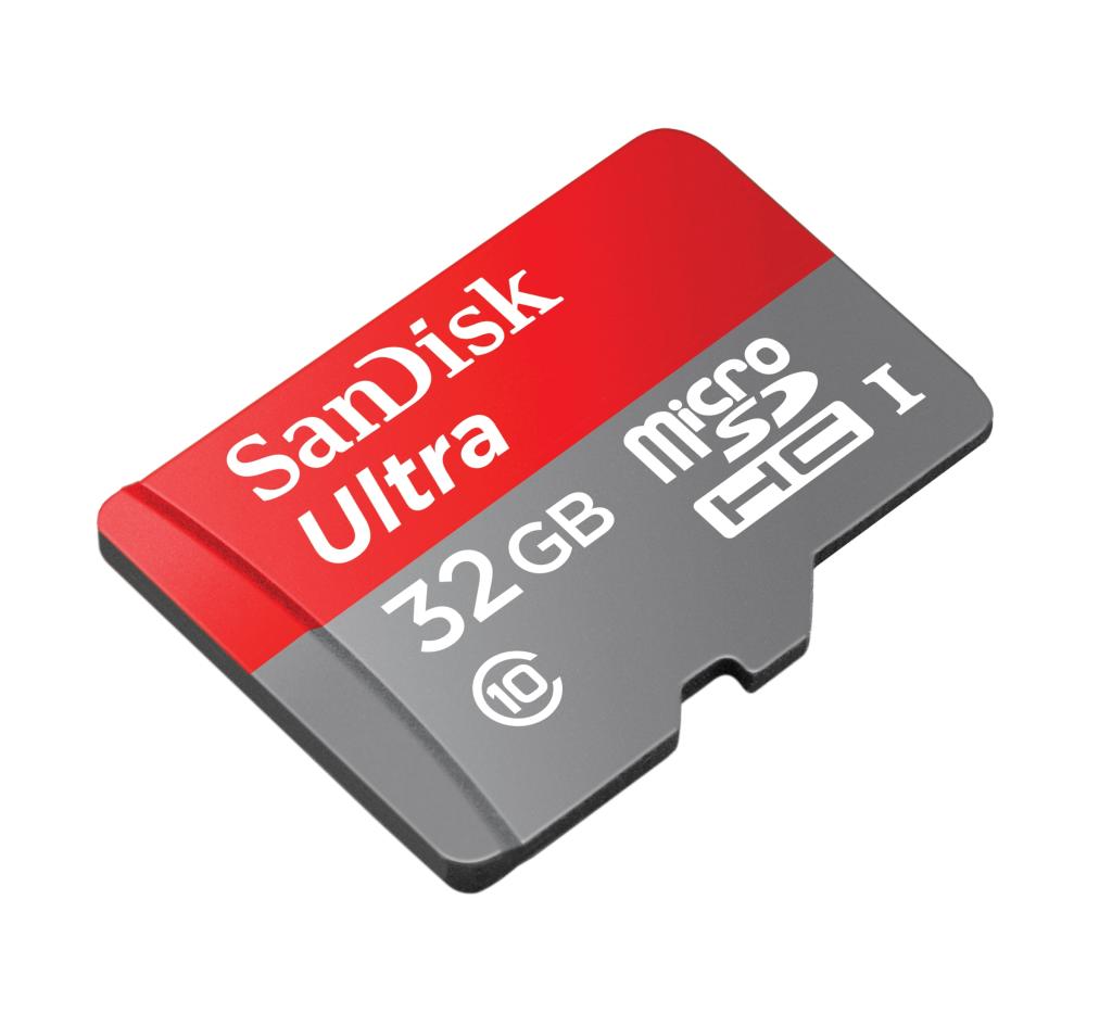

Yo llevo esta
http://ecx.images-amazon.com/images/I/51YKuZZdPkL.jpg
La compre en mediamarkt y la verdad que va genial!
