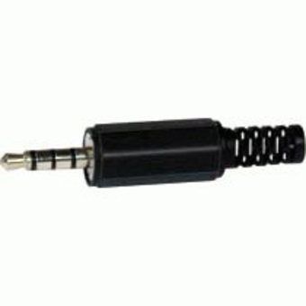

Si el jack del auricular es asi:
Entonces estas escuchando la musica en 1 canal (MONO). El formato .mp3 puede mover desde 1 canal a 2 (STEREO), normalmente 2. Si es asi, estas escuchando 1 canal y el otro se pierde, por eso se oye tan mal.
Dinos si el auricular, es alguno de estas 2 imagenes y empezaremos a descartar los auricuales (tambien pueden ser los altavoces).
De las dos fotos es la primera, y tanto altavoces como auriculares son de buena marca
