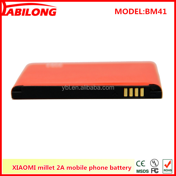

He comprado una batería por aliexpress, y esta es ya la segunda que me mandan por el mismo problema. Viene con un 65% de carga aproximadamente, la meto en el móvil, lo enciendo, y cuando lo enchufo, tanto a pc como a corriente con cable y cargador originales, no se enciende el led de carga, y no carga, aunque en la barra de notificaciones aparece la animación de carga. Si lo intento cargar estando apagado, aparece este mensaje. Qué puedo hacer? Alguien podría traducirlo? Gracias de todas formas. Probada tanto en redmi 1 como en redmi 1S

Partimos de la base que ya has quitado la pegatina de protección de los contactos de la batería, y que ésta, es original ¿verdad?
Porque ya le a pasado a mucha gente.

Bueno, no parece tener ningún plástico protector. La batería es esta: http://www.aliexpress.com/snapshot/6222790377.html
Parece ser original; tiene el logo de xiaomi y tal. Lo que he notado es que es un pelín grande, y cuesta un poco que entre.
Entonces, no hay nada que pueda hacer para arreglarla?

¿A cual de éstas 2 se parece? ( Solo fíjate en los laterales...)
Creo haber leido por ahí, que venden unas versiones de baterías, que según dicen son BM40 (para el Mi2a), que han sido remarcadas a BM41, y aparentemente no entran bien en el 1s, pero que si aprietas un poco acaban encajando.
Y donde están los contactos, habitualmente suelen llevar un trozo de celo trasparente, para proteger los mismos, y hay que retirarlo.

Hola. A ver, en principio, no noté ninguna diferencia en la parte de los contactos. En cuanto a la banda inferior, esa hondidura, en la batería original es como la de la primera foto, en la nueva, la hondidura va casi de lado a lado.
En ese caso, quién camia las etiquetas, XiaoMi o el vendedor?

Las baterías originales, llevan los 2 laterales como en la segunda foto, comienza haciendo curva y luego acaba haciendo un angulo recto. Luego existen otras baterías como la de la primera foto, y es difícil saber si son originales o no, pero si que hubo un hilo que hablaban de una remesa que no se sabe si eran BM41 remarcadas (y se desconoce quien lo hizo) y que presentaban ese problema que indicas sobre la diferencia de tamaño, y que era muy difícil de introducir en el móvil, porque eran un poco más grandes (fíjate en ésta foto)
Y insistiendo en el celo trasparente de protección, todas las originales lo llevan de origen para proteger los contactos metálicos de las mismas, e incluso vienen con una caja de plástico para guardarlas. (fotos).

A ver. Es un tanto extraño. ya que la batería nueva en las fotos tiene la forma redondeada por abajo que presenta la primera foto. Sin embargo, esa hondidura, central, la tiene casi de lado a lado, mientras que la original la tiene de ese mismo tamaño, pero acabados los laterales en recto. En cuanto a la segunda foto (hablando siempre del primer mensaje), no distingo si tiene los laterales redondeados o rectos, pero en cualquier caso mis 2 baterías presentan esa diferencia (quiero decir, sé a que te refieres), y la original tiene el borde recto, y la nueva curvo.
En cualquier caso, qué hago entonces para arreglarlo? Quizás un cargador externo para BM40?
Por cierto, el único embalaje que trajo fue el paquete de envío y la batería en una bolsa de burbujas de aire. He comprobado y no trae ningun plástico protector.
Por cierto, lo dicho: el teléfono enciende, pero no carga. Se muestra la animación en la barra de notificaciones, pero ni se enciende el led ni aumenta el porcentaje de carga en ningún momento; va disminuyendo, quizás más lentamente. Yo creo que es una de esas baterías remarcadas. La pregunta es entonces, qué puedo hacer para utilizarla? Habría alguna otra manera de cargarla? De todas formas dicen que BM40 y BM41 son compatibles entre sí, no?
Un saludo y muchas gracias por las molestias.

No, ese mensaje me aparece al conectar el cargador estando el móvil apagado. Aquí unas fotos de la batería; la original es siempre la de arriba:
http://imageshack.com/a/img661/6282/MVjqYL.jpg
http://imageshack.com/a/img538/6979/Mo8rFE.jpg
http://imageshack.com/a/img540/3927/tSNBDe.jpg
http://imageshack.com/a/img661/109/IH4ULK.jpg
