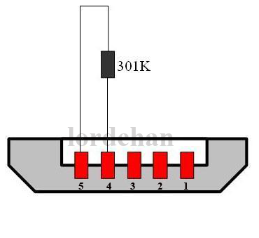

Me consegui un jig casero,bien hecho,y tampoco me mete en modo download.

Compra o fabrica un USB Jig, basicamente es un conector USB con una resistencia, que al enchufarlo con el movil apagado hace que entre automaticamente en modo download.

Tengo unp casero (la resistencia soldada a los cables de los pines correspondientes) y no funciono.
Tendra que ir la resistenciq soldado direcramente al pin??

No, no. Si el conector esta bien hecho ya esta.

vale pues este jig no me ha valido.
el movil no carga bateria,al enchufarlo tanto a pc como a la corriente como te dije anteriormente sale el dibujo en grande de la bateria vacia con dos flechas dentro,pero se queda trabado ahi.
La bateria no se ha agotado xq si la pongo y enciendo el movil se enciende.
