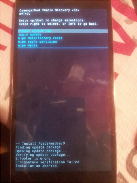

TEngo un 1+1 desde ayer, version china. Le pedí a la tienda que me lo hiceran root y le instalaran cyanogenmod. Supongo que viene todo bien!! Yo ni se como mirar si soy root o no.
Mi problema empieza cuando veo que tengo una actualización disponible, voy y:
Maldición!!, no me deja, me da error y me aborta la instalación.
Entonces me dicen que tengo que instalarle una rom. Ok...
Bueno yo ni se lo que le debo instalar. Leo en un foro que debo de ir a la pagina de cm y me baje: cm-11.0-XNPH33R-bacon-signed-fastboot.zip
Ahora le cambié el nombre y le puse update.zip y lo puse en el directorio principal del movil.
1) Entro en modo recovery y me pone:
CyanogenMod Simple Recovery <3e>
KVT49L
Swipe up/down to change selections;
Swipe right to select, or left to go back.
reboot system now
apply update
wipe data/factory reset
wipe cache partition
wipe media
2) Elijo apply update
Me pone:
Apply from ABD
Choose from internal storage
3) Elijo la segunda
Me pone:
Choose a package to install:
/data/media
0
legacy
obb
4) elijo 0/ y allí esta el update.zip. Lo selecciono y me da error. Me pone abajo:
Pone:
-- Install /data/media/0
Finding update package...
Opening update package...
Verifying update package...
E:footer is wrong
E:signature verification failed
Installation aborted.
5) Hago lo mismo con la actualización 38 (Calkulin's_Stock_OPO_XNPH38R_ROM_v1.0 452.41 Mb) que baje del otro hilo y tampoco va.
-Que es lo que hago mal?
-Es recomendable la 38 o es mejor esperar por si le da fallos a la gente?
Gracias por todo y perdon por el toston.

Nada, solo me deja hacer:
Pero no me deja actualizar nada. Tengo instalada XNPH22R y me pone disponible XNPH25R Incremental, pero no me deja actualizar ni esta ni la 33 ni la 38, las cuales me baje de la pagina oficial y del otro hilo de este foro.
Creo que mis problemas se deben a que soy root. Como puedo dejar de serlo?
Un poco de ayuda por favor

Ya lo hice factory reset, pero luego no hay manera de meterle nada q todo da error

Una vez hecho el wipe data/factory reset, cuando le doy a apply update me da este error:
Última edición por valdovinho Día 11/10/14 a las 12:05:55.

El Recovery es el que trae, pero por lo que veo el archivo está mal, prueba a descargarlo de nuevo pero con el PC.
