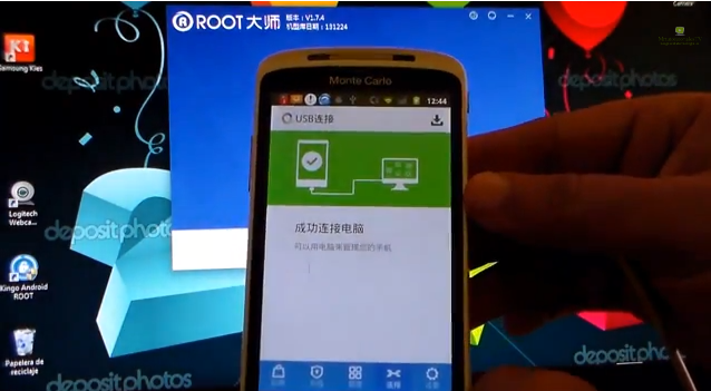

Rootear nuestro Elephone P2000 con Vroot
Bueno, pues vistas las dudas que surgen y los problemas con otras apps y programas, os voy a explicar como lo hice yo con Vroot.
El programa está originalmente en chino, pero existe una versión en inglés que es la que os dejo para descargar (los enlaces de descarga se refieren a otro post que hice en otro hilo, así no repetimos)
Aunque las imágenes estén en chino, la versión inglesa es exactamente igual (es decir, hay que darle a los mismos botones) con la única diferencia de que la mayoría de los textos están en inglés.
Toda esta información está tomada del hilo del foro oficial.
Bien. Para empezar, como ya advertí en otro post, tenemos que tener instalados unos drivers válidos. Yo desinstalé los que tenía de mi HTC e instalé los que bajé de la página de MTK. Podeis descargarlos pulsando aquí. Para Windows 7 64bits tiene un instalador en la carpeta "New inst.Win7&8x64"
Los que aún no lo tengáis, podéis descargar Vroot en inglés pinchando aquí.
Encendemos el teléfono de manera normal (ni recovery, ni bootloader, ni... o sea, como si fuéramos a llamar) y lo conectamos al ordenador. El ordenador terminará de instalar los drivers y nosotros solo nos tenemos que asegurar que está activada al "depuración USB" en nuestro teléfono.
Ejecutamos Vroot y esperamos a que reconozca nuestro teléfono. La pantalla que nos aparece se parecerá a esta, pero con textos en inglés.
Una vez nos reconoce el teléfono (nos aparecerá el texto Elephone P2000) pulsamos en el botón que en la imagen aparece en amarillo (aseguraos que tenéis chequeada la casilla del acuerdo legal, abajo a la derecha).
Eso le hará el root al teléfono, y una vez termine no aparecerá esta imagen
Como último paso, en el teléfono os habrá aparecido una imagen como esta
Veréis que en la parte de abajo hay varios iconos. Pulsaremos el de la rueda dentada (el que está más a la derecha) y miraremos que el primer interruptor que aparece (el texto estará en chino a menos que pongamos el idioma del teléfono en inglés, y entonces el texto estará en inglés). Nos aseguramos de que está ON, o sea, fondo azul con un palote en blanco.
Y listo. Tendremos instalada una aplicación llamada root cuyo icono es un ancla blanca sobre fondo azul que es la que controla los permisos de superusuario. Evidentemente, esa aplicación desaparecerá al cambiar la rom. Y si no cambiamos la rom, siempre podemos desinstalarla y poner la que más nos guste: superuser, supersu....
Las imágenes están sacadas del hilo oficial. Como ya tengo rooteado el teléfono, las que me aparecen son distintas. Dado que cambié la rom, tampoco os puedo mostrar la apli tal y como se ve, sea en chino o en inglés. Lo siento
Keep on rocking!!!
