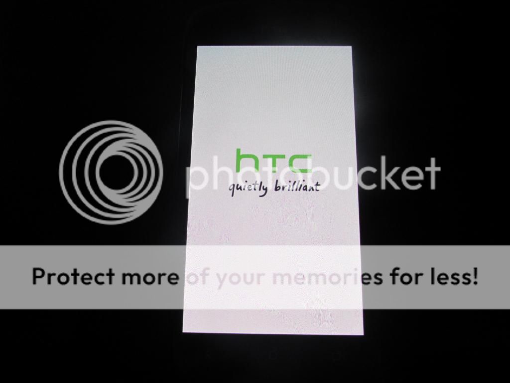

Muy buenas tardes/noches para todos los que se tomen la molestia de leer mi mensaje.
Mi problema es tal y como lo dice el titulo que mi móvil no pasa de la pantalla blanca Quietly Brilliant. (Me he removido el foro de arriba abajo en busca de casos como el mio. Los he encontrado por supuesto pero sigo sin dar con la solución y es por eso que me he animado a tanto registrarme como postear acá. Les pido que me hablen con palitos, puntitos y señales. De modo en lo posible de hacerlo entendible para mi, por favor.) Estoy a un paso de entrar en crisis pero soy una mujer razonable. (?
Bueno.

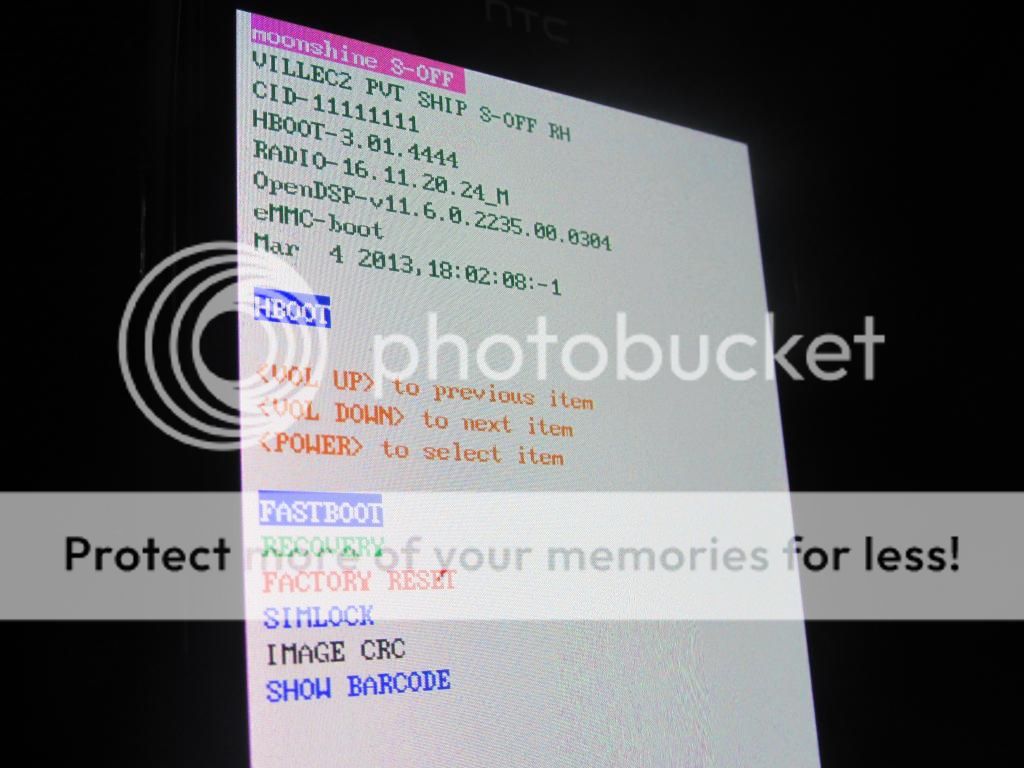

El móvil esta root. S off.
Me quedé estancada fue justamente siguiendo el tutorial de Poseidon
http://www.htcmania.com/showthread.php?t=652278
Ha marchado bien y lo he completado. Me sale S off cuando entro en modo bootloader. Pero en el ultimo paso, cuando se ha reiniciado ya simplemente no a avanzado de la pantalla blanca. Puedo entrar a recovery sin problemas. También carga mientras está conectado.
No soy buena verdaderamente con los términos... pero os dejo dos imágenes para que podais ver lo que yo veo.
¿Qué debería hacer?

Intentaste flashear nuevamente el boot.img de tu ROM? Por cierto, qué ROM tienes? Stock?
Una vez que tengan eso deberán ejecutar un símbolo del sistema, ubican la ruta donde se encuentran los archivos fastboot en mi caso EN MI CASO era solo colocar lo siguiente: "cd C:\Users\Aisen\Downloads\Android" una vez ya tengan posicionado el símbolo del sistema en la ubicación del fastboot teclean el siguiente comando "fastboot flash boot boot.img" luego de ese ponen este
"fastboot erase cache" luego este
"fastboot reboot" en este vuestro terminal ya debería haberse reiniciado

Hahaha si. Gracias. Lo habia intentado varias veces hasta que caí en cuenta que no habia pasado el boot que viene dentro de la rom a la carpeta de fastboot y obviamente no me resultaba. Lo he revivido sin problemas.
