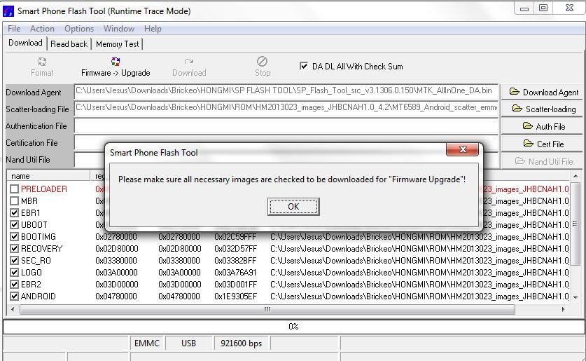

Cargo una en la tarjeta, entro en el recovery y no me la carga. (puede ser que hiciese algo mal)
Empiezo a toquetear algo, tampoco mucho, y la he liado parda.....
Bueno, me cojo el tuto del Brickeo y listo pienso...
Sigo todos los pasos pero al cargar el archivo con la Flash tool , el puñetero ordenador me saca el dedo y me dice esto:
Alguien sabe que puedo hacer????
Muchas gracias, y cualquier ayuda será bienvenida.

Compraste ambos en la misma tienda? Has comprobado que son auténticos?

O es un fake o que lo mismo no tienes los drivers bien instalados y no esta conectando con el pc el movil

empieza de nuevo con el manual de brikeo, cuando cargues la rom ingles-chino, marcas la casilla de arriba DA DL allwait, la de preloader y desactivas la de abajo del preloader MBR, y no te debe dar error cuando termine reinicias el movil y le cargas la ultima de Miui,es para tu modelo. ya nos contaras.

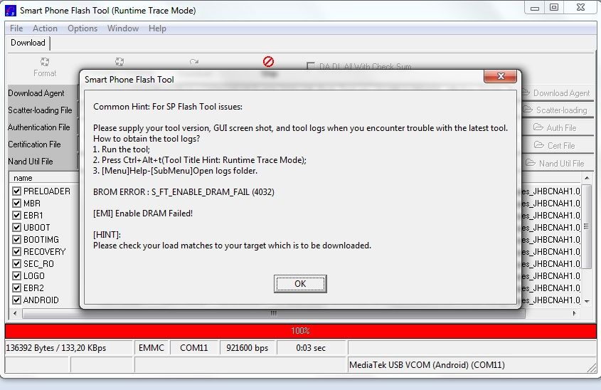

Compre los dos móviles en minideal y son autenticos.
Los drivers me ostó instalarlos pero creo que están bien, ya que reconoce el tfno cuando lo conecto.
Y por último, he repetido los pasos (hilo http://www.movilesdualsim.com/tema/t...ed-rice.52661 punto 6) y he seguido tus indicaciones barbas25 pero nada de ná.
Me dice esto:
No se que puedo hacer¡¡¡¡¡¡

para usar f-upgrade tienen que estar todos los check puesto.
Prueba con download (que como te aparece deshabilitado lo lanzas con F9)

Pues prueba en otro pc a ser posible que no sea Windows. 8 que a mi me dio problemas

tienes que marcar la casilla del preloader, como te he puesto y pruebas.
Mirate este tutorial : http://foro.miui.es/index.php?topic=3729.0
